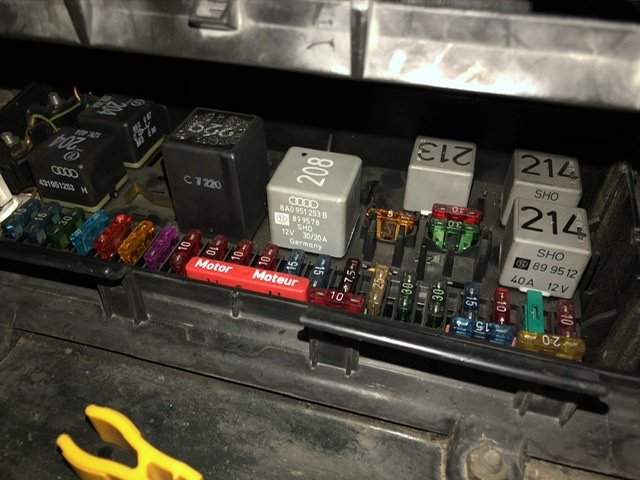

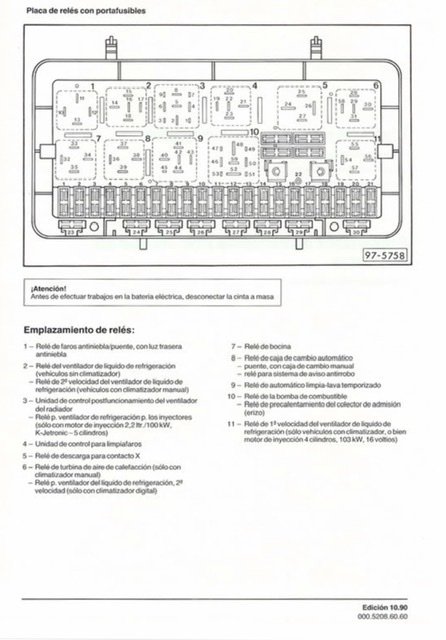

JCR Coupe Publicado 25 de Diciembre del 2019 Denunciar Compartir Publicado 25 de Diciembre del 2019 Buenas a todos, Tengo una duda en relación a los relés que debería tener instalados en el compartimento motor de mi Coupé. Por lo que se desprende del manual creo que debería tener alguno más de los que tengo puestos. Según eso, alguna funcionalidad no se estaría realizando. Echo en falta el número 2 y tengo dudas de si el 3 también. Os dejo foto del compartimento de mi Coupe 2.8 con climatización manual y sin lavafaros. Adjunto también lo que dice el manual. Os agradecería que alguno de vosotros con motor equivalente me pudiera confirmar su ocupación. Gracias Responder Enlace al comentario Compartir en otros sitios web More sharing options...
Tolo Publicado 25 de Diciembre del 2019 Denunciar Compartir Publicado 25 de Diciembre del 2019 Pero... ¿Te funcionan las dos velocidades del ventilador del motor? Si es así no te preocupes, hay muchas variantes y los manuales muchas veces no "cubren" todos los modelos. Responder Enlace al comentario Compartir en otros sitios web More sharing options...
JCR Coupe Publicado 25 de Diciembre del 2019 Autor Denunciar Compartir Publicado 25 de Diciembre del 2019 Hola. Tengo la sensación de que siempre salta la velocidad más rápida del ventilador y nunca la más baja. Sin embargo, en la instalación tengo el relé 11, que es el de la velocidad 1 y no el número 2, que creo que es el de carga. Por eso planteaba la duda, porque no me encaja. Responder Enlace al comentario Compartir en otros sitios web More sharing options...
JCR Coupe Publicado 31 de Diciembre del 2019 Autor Denunciar Compartir Publicado 31 de Diciembre del 2019 Lo que haré será comprobar que los que tengo funcionan y si alguno está mal, reemplazarlo. Hoy pillé unos cuantos del modelo 214 en La Torre y me servirán para confirmar si están bien. Si ninguno fallara, tengo que pensar si meter un 214 en el hueco número 2.... Responder Enlace al comentario Compartir en otros sitios web More sharing options...
