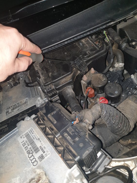

costi22 Publicado 18 de Abril del 2020 Autor Denunciar Publicado 18 de Abril del 2020 Ya tengo localizada la caja de los reles. La tenia delante de mis ojos y no me habia dado cuenta jaja. Bajo la ecu de la derecha la caja negra. Mañana desenchufo todo y le echo un vistazo. Os ire contando, o preguntando si tengo mas dudas . Y disculpas con tanta pregunta, pero no soy ni muy entendido ni manitas, y antes de liarla mas prefiero pregutaros a vosotros. Saludos Responder

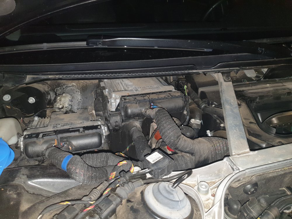

costi22 Publicado 19 de Abril del 2020 Autor Denunciar Publicado 19 de Abril del 2020 Ya queda menos para llegar a la caja de reles. Hay que quitar los brazos de los limpias, que menuda paliza me he dado hasta darme cuenta que tiene truco jaja. Solo hay que apretar donde el brazo se dobla y tirar hacia ariba. 2 tornillos que sujetan la ecu y sin desenchufar la he sacado en un lado. Ahora me queda el plastico que va en todo el ancho del parbrisas, tiene 2 tornillos debajo del filtro, y luego segun el manual hay que tirar hacia ariba, alli me he quedado que por hoy no tengo mas paciencia . Responder

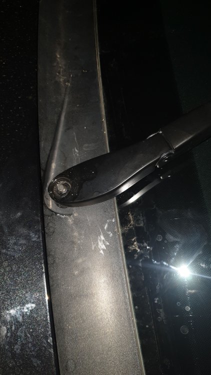

costi22 Publicado 26 de Abril del 2020 Autor Denunciar Publicado 26 de Abril del 2020 Despues de desmontar todo y revisar los 2 reles, parecen estar bien y he vuelto a montar todo. Lo que pasa, creo que me he cargado los brazos de los limpias , los he colocado pero por tanto movimiento he perdido el punto, y a saber que mas...ya no se mueven. Mas tarde bajare de nuevo y le pasare el vagcom Responder
costi22 Publicado 26 de Abril del 2020 Autor Denunciar Publicado 26 de Abril del 2020 Tras unas 6h parado no se ha comido la bateria y ha arrancado bien. Le he pasado el vagcom y mil fallos como siempre. Me falta comprobar unos rele que me ha dicho @Tiburon3, y cambiarlos ya que son baratos. Mañana o pasado me llega un comprobador de fusibles para comprobarlos todos. Ahora la gracia con los put*s limpias , me da que me he cargado el motor al mover los brazos con la mano,aunque al colocarlos se movieron pero el del chofer se salio hasta el espejo , los volvi a sacar, movi el recorido, y ahora ya no se mueven nada...esto sera para el mecanico jaja Responder

Pablete_ibz Publicado 28 de Abril del 2020 Denunciar Publicado 28 de Abril del 2020 @costi22 llevais vag com de los buenos que valen una pasta o el típico por 40€ con cable y cd para Pc... A los limpias no le hiciste marca antes de quitarlos?... Responder
