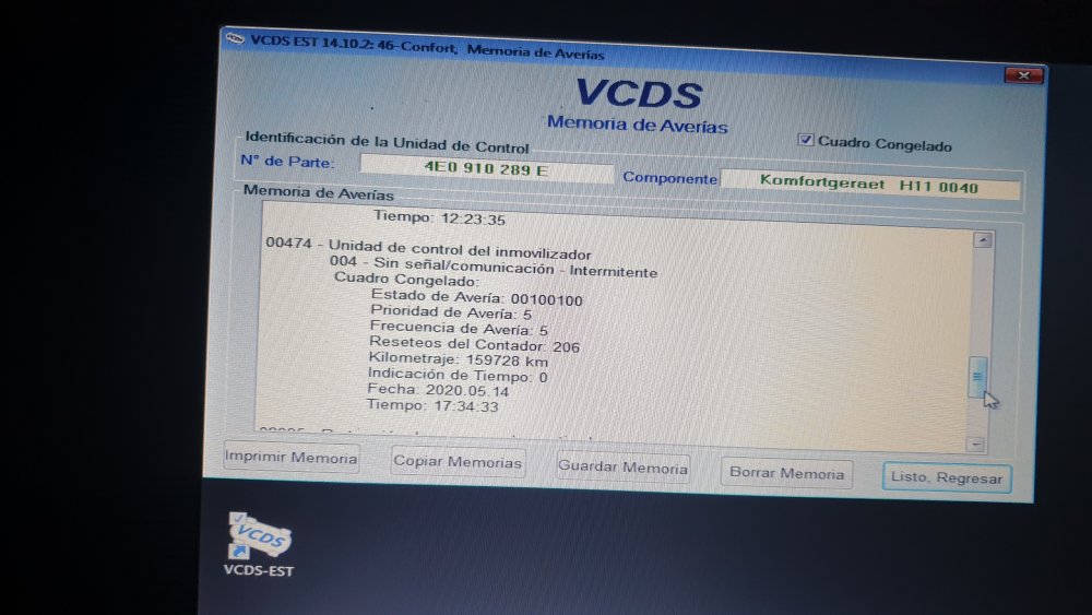

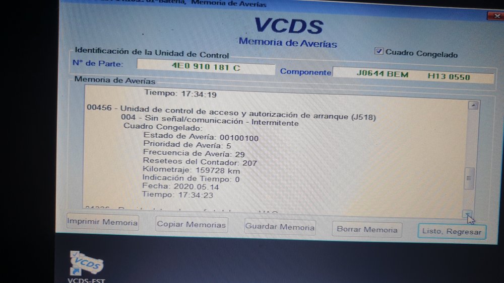

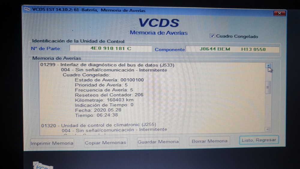

costi22 Publicado 14 de Mayo del 2020 Autor Denunciar Publicado 14 de Mayo del 2020 despues de usar el coche casi 2 semanas para ir a trabajar, sin marcar ningun fallo, hoy al ir a comprar con lluvia bastante fuerte volvio hacerlo. perdida de direccion asistida, seguido marco varios fallos y cuadro apagado. lo que si note al arrancarlo se quedo como 1segundo mas encendido el testigo de la bateria...no se si estara de nuevo baja, o fallo porque le habra entrado humedad... cuando pase todo esto espero poder llevarlo para comprobar las centralitas porque empiezo a sospechar tambien... Responder
coyotenegro Publicado 15 de Mayo del 2020 Denunciar Publicado 15 de Mayo del 2020 Pasale el vag-com a ver que fallos ha registrado. Y nos comentas. Responder
Pablete_ibz Publicado 17 de Mayo del 2020 Denunciar Publicado 17 de Mayo del 2020 jod** con la puñetera lluvia, ahí viene todo siempre, que debe estar humedeciendo o mojando?.. Responder
costi22 Publicado 19 de Mayo del 2020 Autor Denunciar Publicado 19 de Mayo del 2020 En 15/5/2020 a las 12:10, coyotenegro dijo: Pasale el vag-com a ver que fallos ha registrado. Y nos comentas. a ver si estos dias tengo un rato y se lo paso En 17/5/2020 a las 20:00, Pablete_ibz dijo: jod** con la puñetera lluvia, ahí viene todo siempre, que debe estar humedeciendo o mojando?.. parece ser que algo tiene que ver....o sera la segunda vez y pura casualidad, no lo se... Responder
costi22 Publicado 30 de Mayo del 2020 Autor Denunciar Publicado 30 de Mayo del 2020 En 9/3/2020 a las 21:48, coronar32 dijo: Para cambiar la bomba es facilísimo. Desconectas ambas bombas de su correspondiente conector. Arrancas el coche durante 30 segundos (de dará avería EPC). Esto es para que baje la presión de gasolina. Apagas Aflojas los dos racores de entrada de combustible con sus llaves fijas. Quitas los tres tornillos de tor (creo que t25) y sacas la bomba. Antes de nada pones unos trapos o papel de periódico para que cuando aflojes las tuberías caiga la gasolina y no ensucie mucho ( tira muy poco) Para montarla justo alreves, lo único s que al tener la bomba muelle de presión, para montarle tienes que ir apretando los tornillos poco a poco a la vez, pero es muy fácil. Una vez montada vuelves a enchufar y arrancas, se quita silla la avería y arreando. Ni son ni 20 min P.d: cuando montes la nueva, fíjate que tiene un tornillo/tapón que le falta y se lo tienes que poner de la vieja. Que no te puse como a mi que no me di cuenta y la le un poco jejeje He seguido tus instrucciones y la verdad que muy facil. Bomba cambiada en apenas 15-20minutos. Gracias Responder

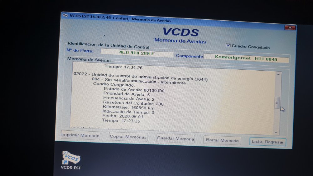

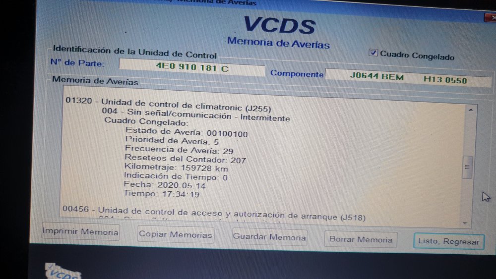

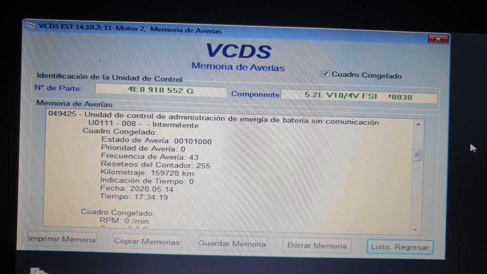

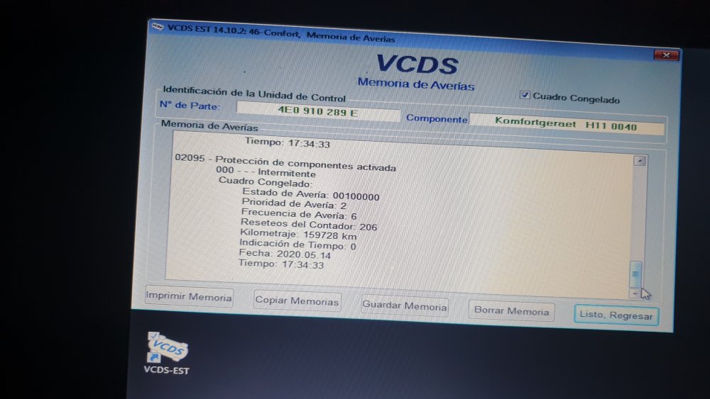

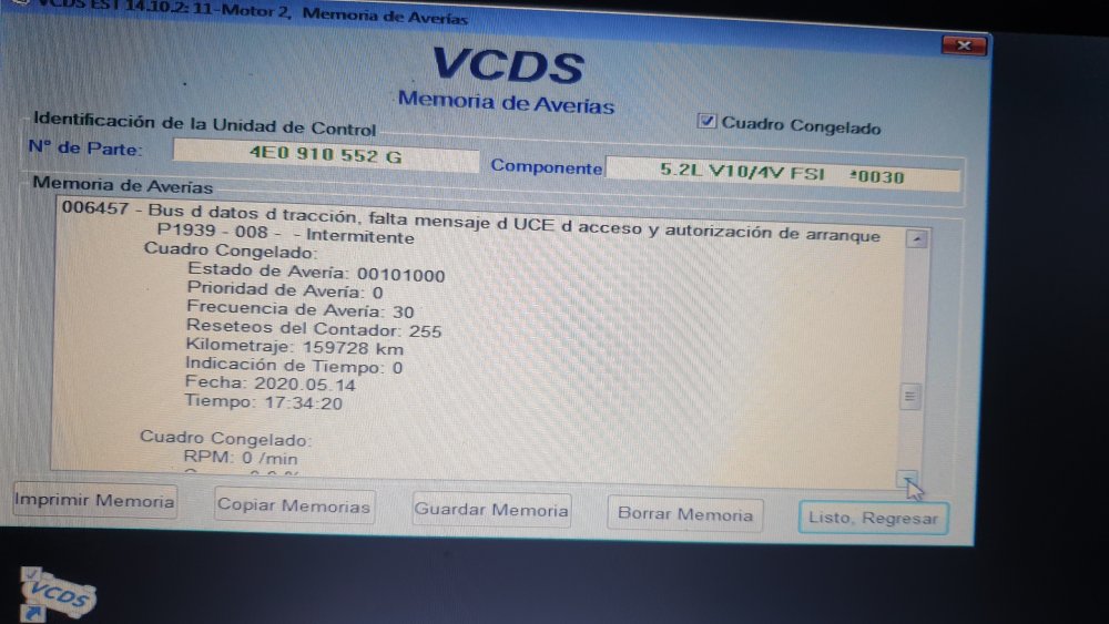

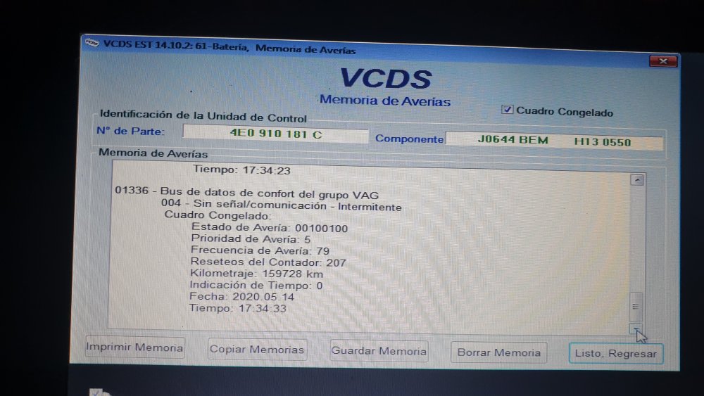

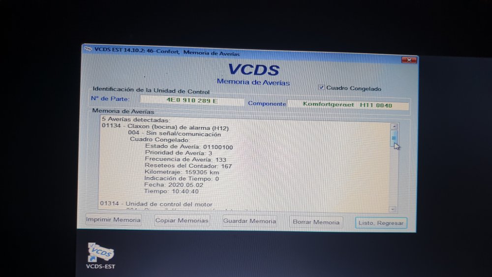

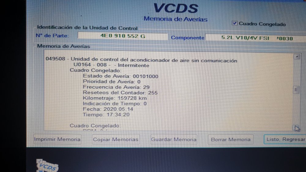

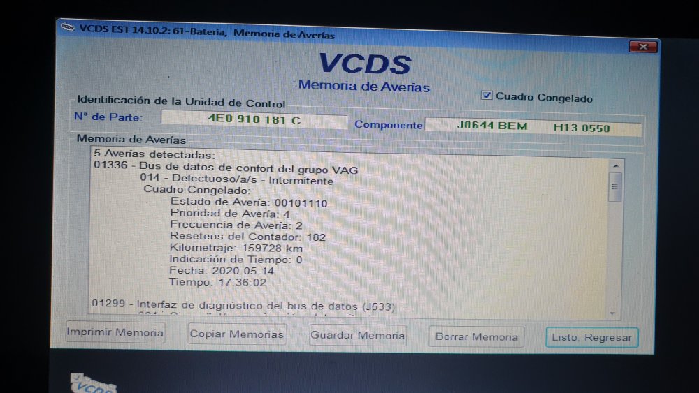

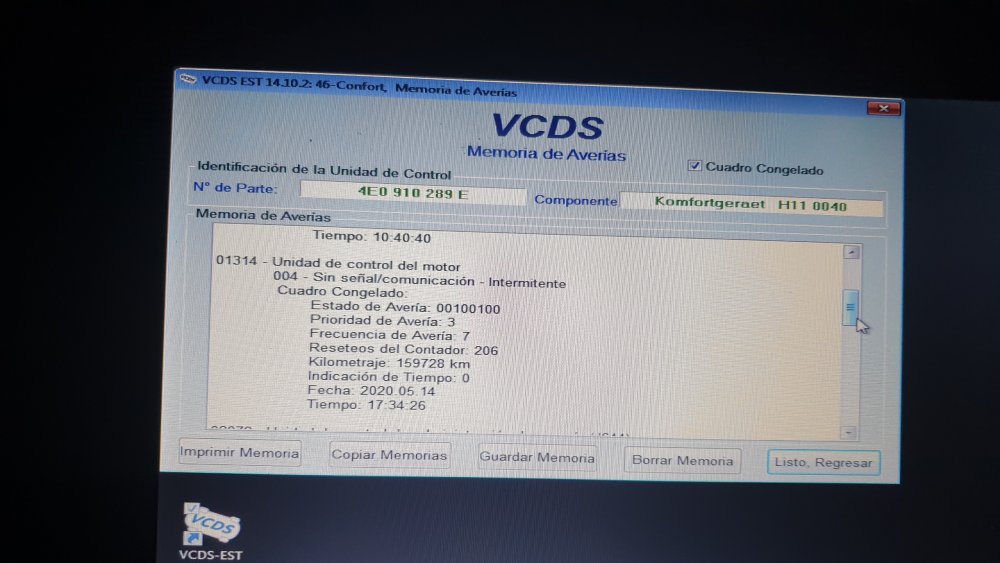

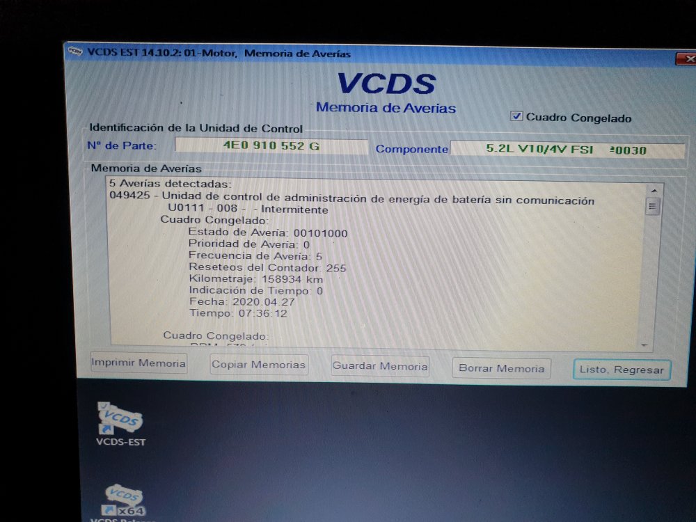

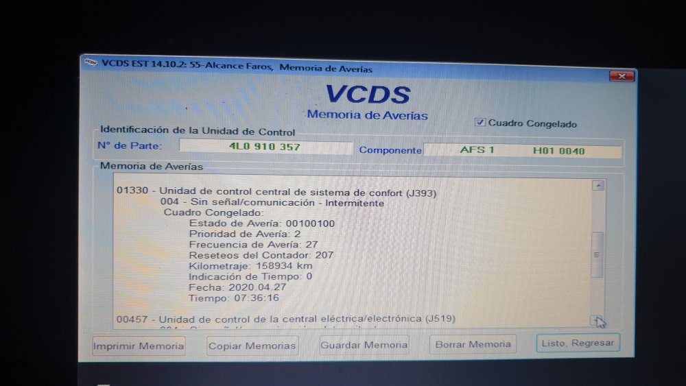

costi22 Publicado 2 de Junio del 2020 Autor Denunciar Publicado 2 de Junio del 2020 voy subiendo fotos de los fallos, son muchos... Responder
