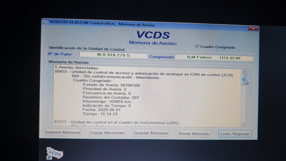

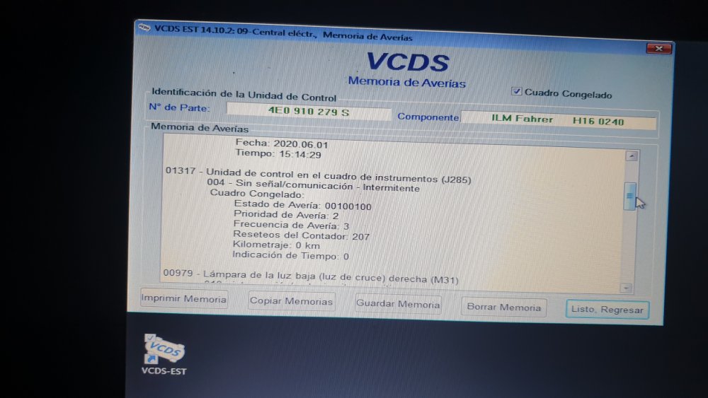

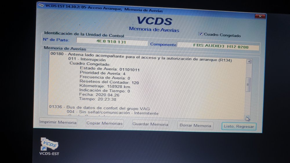

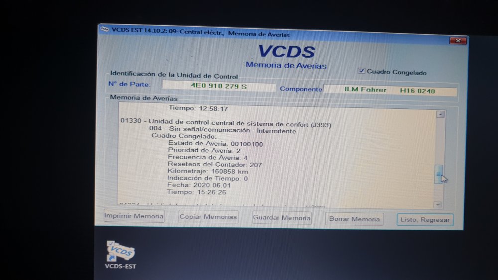

costi22 Publicado 2 de Junio del 2020 Autor Denunciar Publicado 2 de Junio del 2020 El domingo lo lave y todo bien, ayer Lunes fui a coger algo del coche y no podia abrirlo y se encendieron los intermitentes y faros. lo abri manualmente y le puse contacto, ponia bateria 0% y no pude arrancarlo. lo deje asi y tras unas horas volvi, sorprendentemente abrio normal y arranco, ponia bateria 100%.... Responder

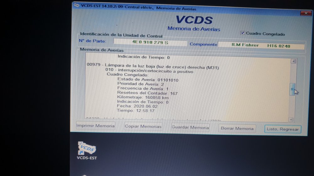

costi22 Publicado 3 de Junio del 2020 Autor Denunciar Publicado 3 de Junio del 2020 llevo unos dias que la bombila derecha se apacga y enciende a su gusto, hoy lo he sacado 2 veces y ya no enciende, las demas bombillas del faro si. diria que se ha fundido o algo, aunque no habia signos ni color tipico de cuando se funde una bombilla xenon. estoy mirando por amazon y hay 2 opciones, a ver cual me recomendais. por cierto, el S8 2008 lleva D2S verdad? Cual de estas 2 seria mejor? o mejor comprar original de la casa? Gracias de nuevo Responder

costi22 Publicado 17 de Junio del 2020 Autor Denunciar Publicado 17 de Junio del 2020 He dejado el coche en el taller, primera opcion alternador. segun me ha dicho lo ha probado en marcha y habia picos de tension y no pasa de 13 cuando lo normal seria mas de 14. ojala con cambiarlo se resuelvan los problemas. ya os contare Responder

costi22 Publicado 1 de Julio del 2020 Autor Denunciar Publicado 1 de Julio del 2020 Buenos días, hace unos días llego el alternador. Por referencia salia compatible pero parece es diferente el pin. Aun así el mecánico lo monto, carga bien y el coche parece que ya no hace cosas raras. Lo único malo que se queda un fallo de comunicacion entre el alternator y la bateria. Ya que esta en el taller he aprovechado para cambiar aceite y todos los filtros. Hoy ire a recogerlo y la proxima semana tengo un viaje de unos 750km y aprovechare para probarlo bien. Ya os contare que tal, espero que con esto se resuelvan mis dolores de cabeza. Me queda cambiar todas las mañillas de las puertas. Responder
