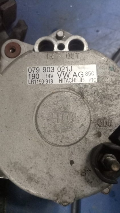

costi22 Publicado 1 de Julio del 2020 Autor Denunciar Publicado 1 de Julio del 2020 parece que el alternador de autodoc no es bueno...el mecánico lo probo unos 10km y bien, yo le hice otro 15km y se murió la batería...le puse la antigua batería y conseguí llegar al garaje. comprobé la batería en parado y salia 11,92 , aranque y bajo a 11,70. lo deje 5 minutos y lo pare, luego en parado 10,78 y no volvio arrancar...voy a devolver el alternador de autodoc y encontré uno en un desguace, pero no estoy seguro si es compatible...deja unas fotos. Este es el mio Responder

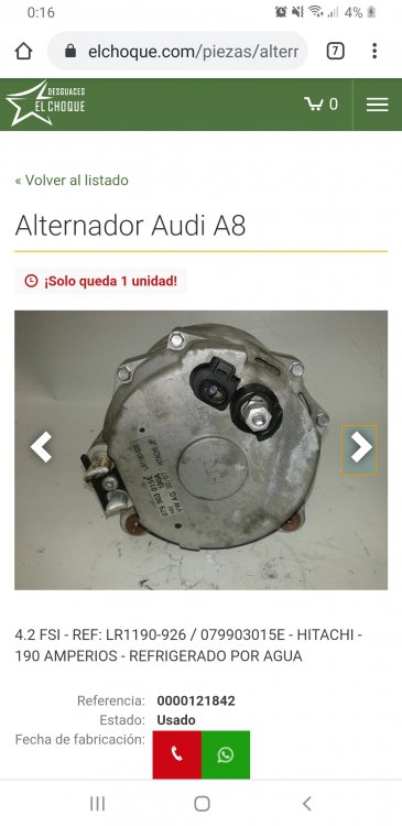

costi22 Publicado 1 de Julio del 2020 Autor Denunciar Publicado 1 de Julio del 2020 Este otro lo encontré en un desguace, pero la referencia no es del todo igual y no se si sera compatible... Responder
costi22 Publicado 1 de Julio del 2020 Autor Denunciar Publicado 1 de Julio del 2020 Sabéis si tras cambiar el alternador hay que hacerle alguna adaptación o algo? Responder

costi22 Publicado 3 de Julio del 2020 Autor Denunciar Publicado 3 de Julio del 2020 hace 4 horas, coronar32 dijo: Yo lo puedo conseguir en Hitachi en 497,33 euros.....si te hace falta avisame. muchas gracias pero ya compre ayer uno de desguace a ver que tal...espero que esta vez se aregle Responder

ELP Publicado 3 de Julio del 2020 Denunciar Publicado 3 de Julio del 2020 pero ya con el alternador del 4.2? Responder
costi22 Publicado 3 de Julio del 2020 Autor Denunciar Publicado 3 de Julio del 2020 hace 24 minutos, ELP dijo: pero ya con el alternador del 4.2? Si, ya con ese del desguace. Parece estar bien de momento. quedan muy pocos fallos, de las mañillas, algo de la radio y poco mas. De momento buena señal, espero que siga asi. Ahora en cambio estoy con el faro derecho, le cambie las bombillas porque pense que la derecha se habia fundido, pero nada sigue igual, y me acabo de dar cuenta que la luz de curva tampoco va. la luz diurna y intermitente si funcionan, y en vagcom no me da ningun fallo...posiblemente tendre que probar con la centralita del faro o algun cable, no se... Responder
