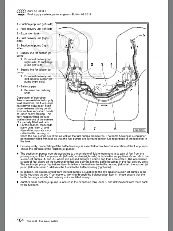

coyotenegro Publicado 13 de Febrero del 2020 Denunciar Publicado 13 de Febrero del 2020 (editado) Este es el esquema de las bombas. Trabajan a 4 bares de presión y un caudal de 800 cm3 en 15 s. Segun el manual de taller. Editado 13 de Febrero del 2020 por coyotenegro Responder

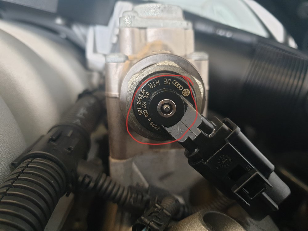

costi22 Publicado 13 de Febrero del 2020 Autor Denunciar Publicado 13 de Febrero del 2020 Bua con eso me pillas que no tengo ni p... idea. Pierde gasolina por donde marco con un circulo rojo en la foto...segun tengo entendido de @Tiburon3 en todos fallan las bombas... Responder
costi22 Publicado 13 de Febrero del 2020 Autor Denunciar Publicado 13 de Febrero del 2020 Se me olvida decir que es la del lado izquierdo ( chofer ). Creo que a los 30 segundos de encender esa bomba cierra y abre solo en altas, creo. Responder
javigt125r Publicado 14 de Febrero del 2020 Denunciar Publicado 14 de Febrero del 2020 hace 4 horas, costi22 dijo: Bua con eso me pillas que no tengo ni p... idea. Pierde gasolina por donde marco con un circulo rojo en la foto...segun tengo entendido de @Tiburon3 en todos fallan las bombas... Yo tengo la del lado izquierdo que tambien rezuma algo de gasolina aunque poco, la cambie, pero 400€ si no recuerdo mal solo la pieza, todavia me duele esa embestida... Responder
costi22 Publicado 14 de Febrero del 2020 Autor Denunciar Publicado 14 de Febrero del 2020 hace 6 horas, javigt125r dijo: Yo tengo la del lado izquierdo que tambien rezuma algo de gasolina aunque poco, la cambie, pero 400€ si no recuerdo mal solo la pieza, todavia me duele esa embestida... Creo que algo mas, por lo que veo unos 400 sale por internet, asi que en cualquier taller o conce seguro me van a soplar unos 600. La mia tambien pierde muy poco y no todo el rato. Lo que no se si cambiar las 2, o de momento solo la del lado izq... hoy ire a pedir cita en la Audi para que me miren todos los problemas. Responder
javigt125r Publicado 14 de Febrero del 2020 Denunciar Publicado 14 de Febrero del 2020 hace 4 horas, costi22 dijo: Creo que algo mas, por lo que veo unos 400 sale por internet, asi que en cualquier taller o conce seguro me van a soplar unos 600. La mia tambien pierde muy poco y no todo el rato. Lo que no se si cambiar las 2, o de momento solo la del lado izq... hoy ire a pedir cita en la Audi para que me miren todos los problemas. Yo solo cambié una al poco de comprar el coche cuando me dí cuenta que perdía, y desde entonces 40.000kms le he hecho al coche y cero problemas Responder
costi22 Publicado 14 de Febrero del 2020 Autor Denunciar Publicado 14 de Febrero del 2020 hace 1 hora, javigt125r dijo: Yo solo cambié una al poco de comprar el coche cuando me dí cuenta que perdía, y desde entonces 40.000kms le he hecho al coche y cero problemas Igual de momento le cambiare tambien solo la que gotea...porque me va a tocar un desembolso importante Responder
