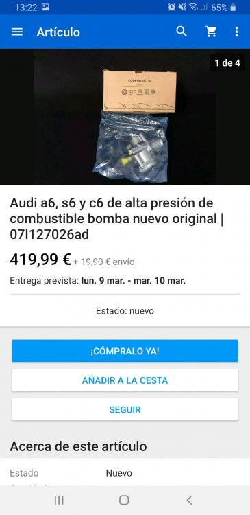

costi22 Publicado 25 de Febrero del 2020 Autor Denunciar Publicado 25 de Febrero del 2020 Por 500€ encontre la bomba en ebay. Lo mas seguro la compro y la monto en un taller que no tiene que ser muy dificil. Responder

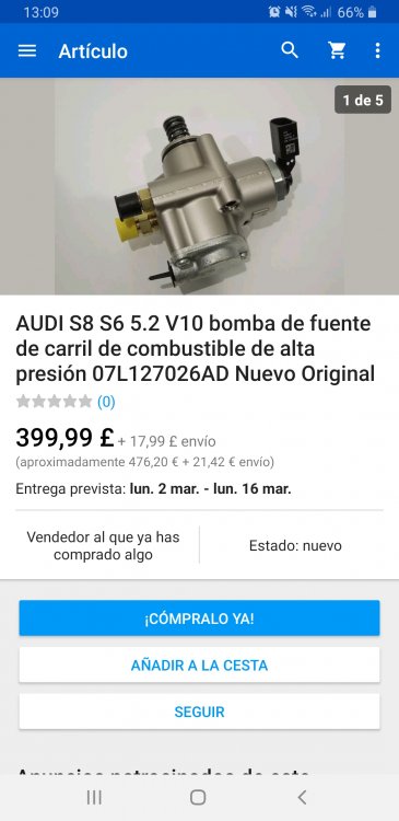

costi22 Publicado 25 de Febrero del 2020 Autor Denunciar Publicado 25 de Febrero del 2020 Encontre otra en Alemania por menos dinero... Responder
