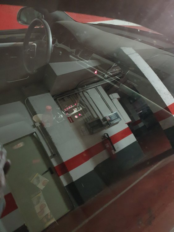

costi22 Publicado 12 de Abril del 2020 Autor Denunciar Publicado 12 de Abril del 2020 Hace unos dias cogi el coche para hacer la compra y me marco bateria baja, 10% en el mmi pero arranco. Habia estado 4 dias parado. Hoy tras 2 dias he bajado al garaje para ver si sigue vivo, pero nada, bateria muerta. Me acabo de dar cuenta que hay unas luces que quedan encendidas, dejo foto. He estado unos 3 minutos para ver si se apagan pero no, siguen igual. Abro el coche y vuelvo a cerrar y enciende el fis, a los 2 segundos de cerrar se apaga. Puede venir este consumo del proprio cuadro o de la consola central? Como esta sin bateria tampoco le puedo pasar el vagcom, y el arrancador no lo tengo en casa . Ahora estoy dentro del coche y las luces se han apagado, abro la puerta para salir vuelven a encenderse, cierro el coche pero siguen igual... Responder
