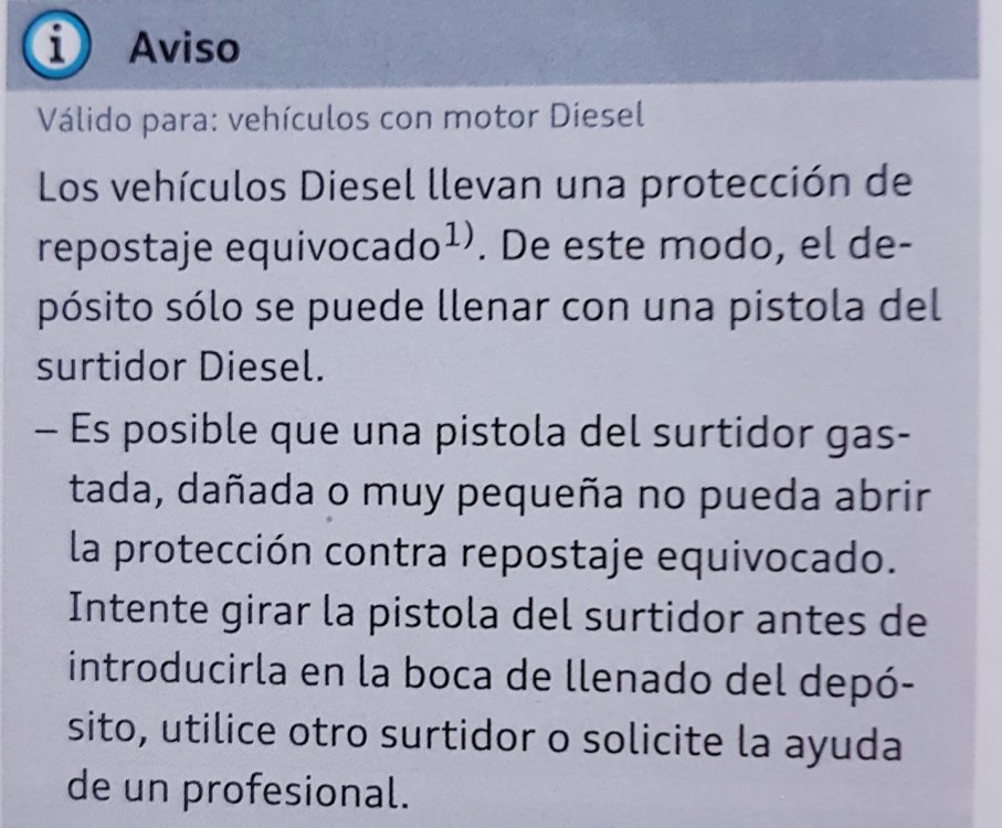

Nanochip Publicado 27 de Diciembre del 2019 Denunciar Publicado 27 de Diciembre del 2019 Buenas tardes. Tengo un A3 sedán TDI 150 y compré por Amazon el aditivo de la foto. Es de la marca Liqui Molly y la verdad es que la gente habla muy bien de los resultados que da. Así que me dije... ¿Porqué no?. Ojo que al motor no le pasa nada: Sólo es preventivo. Mi sorpresa vino después, cuando al desenroscar el tapón del depósito de combustible e intentar echar el bote al mismo, descubrí que la entrada tiene una válvula o tapa de seguridad: He probado con embudos, cánulas y etc. NADA. Imposible echar el dichoso aditivo al depósito!!. ¿A alguien le ha pasado lo mismo? ¿Sabe alguien cómo demonios se desbloquea esa tapa o válvula de seguridad? Gracias, sabios/as!! Responder

Nanochip Publicado 28 de Diciembre del 2019 Autor Denunciar Publicado 28 de Diciembre del 2019 Bueno pues ya tengo la respuesta. Resulta que en los A3 diésel (gasolina supongo que no), hay una pequeña válvula que protege contra equivocaciones (echar gasolina en lugar de diésel). Pues resulta que la válvula no se abre si no le metes un tubo o manguera del diámetro igual que el del surtidor diésel. Esto también pasa en el Ford Focus nuevo y otros coches recientes. Puedes fabricarte un embudo recortando otro más fino o bien pedirlo a Amazon. Pensaba que en la rueda de repuesto o en la guantera venía de fábrica, pero NO, no es así: No viene. Ventajas: - Que no te equivocarás al echar diésel. - Que ningún mal vecino te podrá echar porquerías al tanque si quiere gripar el motor de tu A3. Desventajas: - Que si no tienes el dichoso embudo a medida no hay nada que hacer. - Que si te quedas sin combustible y no tienes el embudo hay que llamar a la grúa porque de nada sirve ir con el bidón a la gasolinera más cercana. ¿Qué les hubiera costado a Audi poner este embudito? Responder

debian Publicado 31 de Diciembre del 2019 Denunciar Publicado 31 de Diciembre del 2019 Con mi coche me entregaron una pieza de plástico y me dijeron que es necesaria para rellenar gasolina desde garrafa. Es como un embudo de forma rara, supongo que mantiene abierta la valvula. No lo use nunca pero parece que es lo que necesitais Responder
