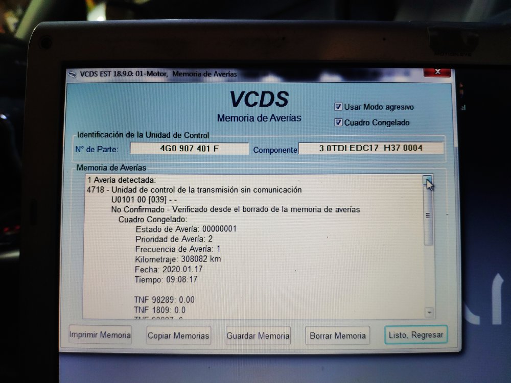

Hola a todos.
Me sale el siguiente mensaje de avería:
Cambio: (Error de sistema), (Puede seguir conduciendo)
He leido esto con el VCDS:
                Dirección 02: Transmis. autom.       Etiquetas: EST\0B5-927-156.clb
Nº de Parte de la Unidad de Control: 4G2 927 156 M    HW: 0B5 927 156 K
  Componente y/o Versión: 0B5 30 TDIRdW H03 0001
           Codificación: 000001
            Nº de Taller: WSC 04742 780 00200
              Datos de ASAM: EV_TCMDL501021 A03002 (AU57)
                       ROD: EV_TCMDL501021_A03.rod
                      VCID: 387F9EE183538C8A2D-806C
3 Averías detectadas:
7965 - Línea de señal p. indicador de marchas palanca selectora avería eléctrica
          P1893 00 [175] - -
          Luz de Averías prendida - Confirmado - Verificado desde el borrado de la memoria de averías
             Cuadro Congelado:
                    Estado de Avería: 00000001
                    Prioridad de Avería: 2
                    Frecuencia de Avería: 23
                    Reseteos del Contador: 40
                    Kilometraje: 304263 km
                    Fecha: 2019.12.28
                    Tiempo: 09:47:17
                    TNF 98289: 1552
                    TNF 18605: 1552
                    TNF 18727: 175
                    TNF 98281: 72
                    TNF 18733: 78
                    TNF 98286: 15.2
7966 - Línea de señal p. indicador de marchas palanca selectora señal inadmisible
          P1894 00 [044] - -
          Intermitente - Confirmado - Verificado desde el borrado de la memoria de averías
             Cuadro Congelado:
                    Frecuencia de Avería: 31
                    Fecha: 2019.12.28
                    Tiempo: 09:47:10
                    TNF 98289: 1137
                    TNF 18605: 1137
                    TNF 18727: 168
                    TNF 98281: 24
                    TNF 18733: 78
                    TNF 98286: 11.2
7969 - Línea de señal para Tiptronic avería eléctrica
          P1890 00 [038] - -
          Intermitente - No Confirmado - Verificado desde el borrado de la memoria de averías
             Cuadro Congelado:
                    Kilometraje: 304283 km
                    Fecha: 2019.12.28
                    Tiempo: 12:37:44
                    TNF 98289: 820
                    TNF 18605: 820
                    TNF 18727: 909
                    TNF 98281: -12
                    TNF 18733: 90
                    TNF 98286: 2.4
                    40
                    12.500 V
                    49.85
                    49.75
                    4.005
                    3.996
                    51.373
                    27.621
Alguien me puede echarme una mano, o darme una pista
Muchas gracias.

Se sabe algo más de este tema?
A mi me salto el aviso un par de veces,pero se va a los pocos segundos.
Publicado (editado)
después de indagar, encontré el problema en el conector redondo que entra al cambio.
Se le mete liquido refrigerante.
Lo limpie seque bien con el compresor y me aguanto unas dos mil km.

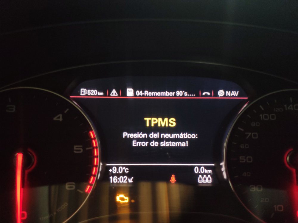

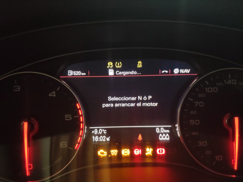

ahora tengo este otro problema
Me dice engrane P o N para arrancar y esta en P
Tambien Error TPMS  error de sistema

hace 3 horas, uvasjoselr dijo:
puede ser La centralita de la Transmisión  ??
Puede ser,pero según e leído por Google la solución es una actualización de la tcm (centralita de la transmisión)en la audi.

Creo que el problema a ido mas aya y se ha estropeado la mecatronica
La mecatronica o la tcm?
Las tcm es la ecu del cambió y la mecatronica digamos que es la electrónica que manda cambiar de marchas.
La tcm las puedes encontrar por 300€,pero la mecatronica se puede reparar y es más cara.
Yo creo que tu problema es la tcm que dejo de comunicar con el coche y de ahí todos esos fallos.
Pudiste comunicarte con el módulo 2 con el vagcom??
