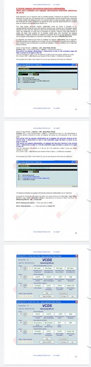

claudiño patrick Publicado 1 de Enero del 2020 Denunciar Publicado 1 de Enero del 2020 hace 10 horas, David Audi A4 dijo: Ya he montado los espejos abatibles y con la codificación que hice pensé que funcionaria la calefacción de los cristales, pero no es así. Tengo que mirar la codificación, cuando lo confirme os lo digo. Hola de nuevo compañero. Tienes que activar el punto 9 del pdf de manuales de activación para el coche.. un feliz año a todos. Responder
David Audi A4 Publicado 3 de Enero del 2020 Autor Denunciar Publicado 3 de Enero del 2020 Hola compañeros, ya he podido codificar las unidades de puerta para los espejos calefactables y funciona correctamente. Os mando la codificación por si alguien le hace falta. Los espejos son abatibles Unidad 42, Byte 4: 5C, Abatible + calefactables. Unidad 52, Byte 4: 5E, Abatibles + calefactables. Responder
