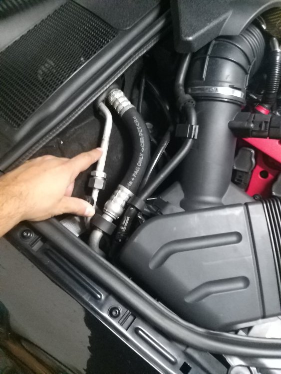

Mira el filtro del circuito   si está sucio
Te ago una foto donde esta situado
Si tienes que cambiar otraves el compresor all hay trabajando  por que esta mui mal situado
