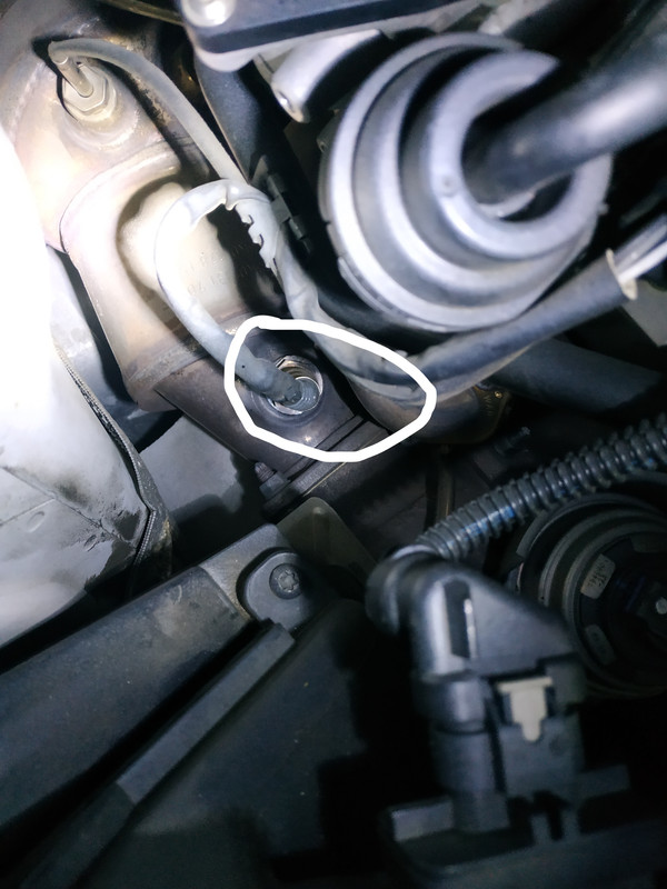

fran_a4_sportline Publicado 3 de Enero del 2020 Autor Denunciar Publicado 3 de Enero del 2020 hoy me e pasado x la audi de almeria pare ver lo que me cobrarian,me a dicho que no me lo podian decir que solo lo que valia la pieza 250+iva....asi que ire el lunes a ver lo que me cobra mi mecanico que tambien me dijo cuando me borro el fallo que era cara.... no se si cambiarla yo porque no tengo esa llave,no tengo lo de la diagnosis para borrar el fallo y tampoco tengo grasa de esa y la verdad me da un poco de respeto las cosas del motor de todas maneras no lo descarto a ver el precio que me dice mi mecanico lo e estado mirando de todas maneras para echarle un vistazo seria esto no? os dejo una fotillo para presentarlo ya que no se pueden poner en el perfil x novato Responder
