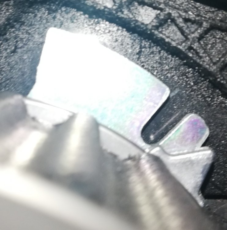

RoberNRG Publicado 31 de Diciembre del 2019 Denunciar Publicado 31 de Diciembre del 2019 Buenos días a todos! Os cuento: Tras estar bastante tiempo leyendo por internet y viendo manuales en Elsawin hace unos 20 días me aventure a hacer la segunda distribucion a mi motor (BKD). Le puse el kit de Skf que vienen todos los rodillos, el tensor, esparragos, correa dentada y bomba. Tambien aproveche para cambiarle el tensor poly-V y correa de accesorios. El caso que todo salio bien pero tras 700km qué se supone que la correa ya esta asentada, hoy he ido a ajustar el angle sinchro que se quedo a - 2º, pero antes de tocarlo me he dado cuenta que la aguja del tensor de la correa no estaba en el centro, que es como yo lo deje si no que estaba super tensa... No sé si esto es normal, porque es la primera distribución que hago. La verdad que segui las instrucciones de Elsa al pie de la letra, dandole el par al tensor de 20nm +45º utilizando el goniometro. Mi duda es: ¿es esto normal o deberia quitarle tensión y volver a dejar el tensor en marcas? Un saludo y perdon por el tocho no he encontrado ningun hilo sobre este tema. Adjunto una foto de como esta el tensor actualmente. Responder
RoberNRG Publicado 31 de Diciembre del 2019 Autor Denunciar Publicado 31 de Diciembre del 2019 Aquí subo la foto que al subir el tema, no me dejaba subirla por tamaño máximo del archivo. Saludos Responder
Tolo Publicado 31 de Diciembre del 2019 Denunciar Publicado 31 de Diciembre del 2019 (editado) Lo correcto es, en el momento de montar la correa, dejar la flecha en medio de la ranura, después puede variar. No es un tensor excéntrico, la excéntrica actúa sobre un muelle que es el que regula la tensión de la correa. Dependiendo de donde se pare el motor puedes ver la flecha más o menos adelantada. Editado 31 de Diciembre del 2019 por Tolo Responder
RoberNRG Publicado 31 de Diciembre del 2019 Autor Denunciar Publicado 31 de Diciembre del 2019 Hola tolo gracias por responder, me quedo más tranquilo. Osea que si girara el cigueñal podría ver como va variando la posición de la aguja?? Saludos. Responder
Tolo Publicado 31 de Diciembre del 2019 Denunciar Publicado 31 de Diciembre del 2019 Sí, y sobretodo moviéndolo a mano, se nota que la tensión de la correa varia y no es igual en toda la vuelta. En marcha no es tan visible parece que con las inercias se minimiza el movimiento de la aguja o es la correa que flexa más. Como cuando montamos y tensamos la correa siempre estamos en PMS la referencia de tensión del fabricante es en ese punto concreto. Los primeros inyector-bomba (AMF, AVF -'02, ...) llevan un amortiguador hidráulico acoplado al tensor, que tengo la sensación que es para "amortiguar" estas variaciones de tensión. No sé porqué pero dejaron de montarlo en el BHC, AVF '03- y posteriores. Responder
RoberNRG Publicado 31 de Diciembre del 2019 Autor Denunciar Publicado 31 de Diciembre del 2019 Me auto-respondo, acabo de dejar calados los arboles de levas y la marca del tensor esta donde la deje (en el centro) así que tema resuelto. Responder
RoberNRG Publicado 31 de Diciembre del 2019 Autor Denunciar Publicado 31 de Diciembre del 2019 hace 2 minutos, Tolo dijo: Sí, y sobretodo moviéndolo a mano, se nota que la tensión de la correa varia y no es igual en toda la vuelta. En marcha no es tan visible parece que con las inercias se minimiza el movimiento de la aguja o es la correa que flexa más. Como cuando montamos y tensamos la correa siempre estamos en PMS la referencia de tensión del fabricante es en ese punto concreto. Los primeros inyector-bomba (AMF, AVF -'02, ...) llevan un amortiguador hidráulico acoplado al tensor, que tengo la sensación que es para "amortiguar" estas variaciones de tensión. No sé porqué pero dejaron de montarlo en el BHC, AVF '03- y posteriores. Vaya hemos escrito a la vez parece ser xD. Muchas gracias, se nota que entiendes del tema. Entonces podre salir de viaje ahora para cenar con la familia sin pensar todo el rato el valvulas dobladas jajaja. Un saludo y feliz año!! Responder
