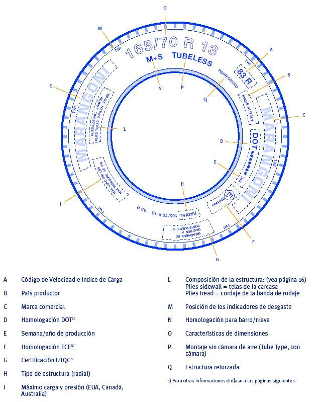

AGC Publicado 15 de Mayo del 2005 Denunciar Publicado 15 de Mayo del 2005 (editado) Bueno, pues para resolver las dudas que algunos de nosotros a veces tenemos: Editado 15 de Mayo del 2005 por AGC Responder
AGC Publicado 15 de Mayo del 2005 Denunciar Publicado 15 de Mayo del 2005 Voy a colgar del foro general un documento que me he encontrado entre mis archivos con cierta info sobre neumáticos, así estará disponible para mas foreros, con dudas como nosotros. Responder
