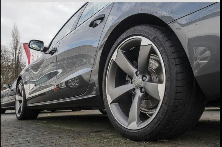

romariejo Publicado 31 de Diciembre del 2019 Denunciar Publicado 31 de Diciembre del 2019 Buenos días, Ayer limpié el coche y me encuentro con un arañazo en las llantas rotor. No es mucho, por lo que he pensado en pintarlo con algún pincel gris de estos de kit de reparación de llantas. Entonces es para preguntar si alguno habéis encontrado algún pincel que sea del mismo color o bastante parecido. Es en la parte pulida de la llanta. En un post un forero indicó la pintura de la llanta: AX1/K80, la duda es si como son 2 códigos, se refiere a la parte pulida y a la otra, o es una combinación de dichos códigos. A ver si alguien me puede echar un cable. Otra pregunta es si sabéis como puedo también arreglar el embellecedor negro piano exterior que hay en el pilar entre las ventanas, ya que lo llevé a revisión al concesionario audi, y lo lavaron con rodillos, y ahora se notan arañazos/brillos cuando le da el sol....Si vais alguno, firmar la hoja de condiciones, indicando que no lo laven....puff yo que lo lavo con un guante de lana de cordero...me estoy planteando poner esos embellecedores nuevos, sabéis cuanto puede costar. Adjunto imagen de la llanta: https://drive.google.com/open?id=1jaIkv6On2Ei31ARXjCJeCqsryw6beBLZ Un saludo y gracias de antemano, Responder
Farn68 Publicado 31 de Diciembre del 2019 Denunciar Publicado 31 de Diciembre del 2019 Hola @romariejo Por partes: El color de tus llantas rotor es L8AU, por si tuvieras que retocar o pintar la parte de color gris. Hay unas rotor en color plata sin parte pulida. La zona en la que tienes el arañazo, efectivamente es pulida, pero lleva un barniz satinado. Aunque lo repases con un pincel, se notará algo por la diferencia de grueso. Aunque yo lo haría. Sobre los embellecedores negros, los puedes pulir sin mayor problema. Verás qué es sencillo, más económico y el resultado si se hace bien, es espectacular. Feliz año!! Responder

romariejo Publicado 1 de Enero del 2020 Autor Denunciar Publicado 1 de Enero del 2020 Buenas a los dos y feliz año. Llanta: creo el código L8AU es del gris antracita mas oscura, no de la parte mas clara donde tengo el arañazo. Asanchez preferiría darle con un pincel del mismo color y listo ya que hay veces que intentas mejorar y lo empeorar...jeje...por eso pregunto si conocéis el código de color....y también si lleva algún barniz o con la pintura ya se queda....o si conocéis algún pincel de retoque para esta llanta. Embellecedor. En caso de pulir, a mano sería válido? Qué pulimento le aplico, de 2500??...y necesita tb barniz o pulir y listo....quizás pueda usar cera para proteger. Un saludo y gracias de nuevo Adjunto foto de la llanta completa, sin arañazo: Responder
Farn68 Publicado 1 de Enero del 2020 Denunciar Publicado 1 de Enero del 2020 (editado) Hola de nuevo, @romariejo: Si la zona donde tienes el arañazo es la parte pulida de la llanta, ahí no hay color alguno. Es el aluminio pulido. Lo que se ve rayado es la capa de barniz satinado que se aplica al final del proceso de fabricación para proteger el aluminio de la corrosión. Por eso te decía más arriba lo de retocar con pincel ese barniz (que no pintura). Si el arañazo o roce es tan profundo que ha dañado visiblemente el aluminio, el pincel servirá de poco... Te invito a ver este vídeo que para ser doméstico es bastante explícito: Lo de pulir lo puedes hacer a mano perfectamente, siempre que el pulimento no sea excesivamente abrasivo. (Siempre en función del nivel de rayado que tengan las piezas) Si buscas encontrarás pulimento-abrillantador que seguramente te irá mejor. Un saludo!! Editado 1 de Enero del 2020 por Farn68 Responder
romariejo Publicado 1 de Enero del 2020 Autor Denunciar Publicado 1 de Enero del 2020 Joer muchas gracias por la explicación. Parece que la solución es lijar un poco y echar ese barniz. Pero es un clear cout??....tengo los botes de pintura + laca de la pintura del coche...crees que es laca puede valer o es un barniz especial?? Perdona por tanta pregunta. Responder
Farn68 Publicado 1 de Enero del 2020 Denunciar Publicado 1 de Enero del 2020 hace 1 hora, romariejo dijo: ...... Perdona por tanta pregunta. Faltaría más.... El barniz (clear coat) para el coche es brillante, así que para las llantas no te serviría por ser satinadas ( no mate). Si lijas un poco la zona afectada, mejor que sea con lija al agua, P1000 o P1500. Luego aplicas el barniz. Ahora un truco: Si el barniz satinado lo tienes en spray, pulveriza un poco en el mismo tapón y ahí mojas el pincel. Quedará algo mejor. Ya nos contarás... Responder
