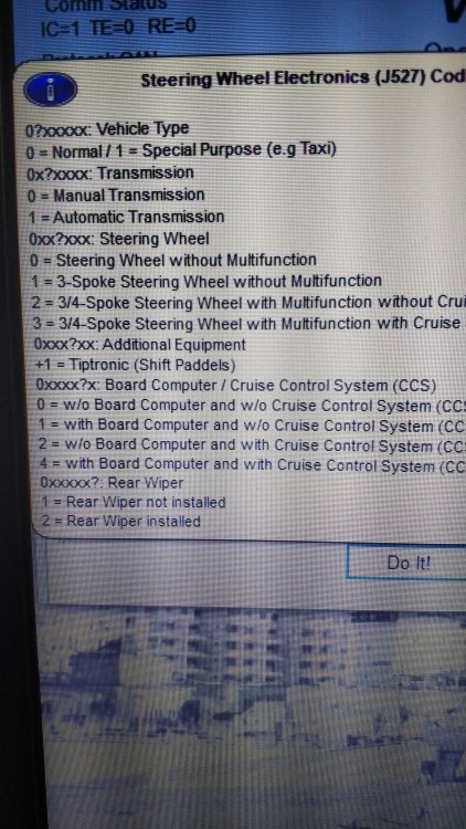

Manuelras Publicado 22 de Abril del 2020 Autor Denunciar Publicado 22 de Abril del 2020 (editado) Señores gracias ya tengo vagcom 12.12.3 q funciona. Al menos detecta bien el coche y he podido ver cosas. Ahora tengo otro problema. Cambié hace años el volante de tres radios sline de 2006, con botones de volumen, cambio emisora y voz, poco más. He seguido instrucciones y he metido código 0002002 y no hay forma. No puedo activar los botones... Me da el error q os detallo. Editado 22 de Abril del 2020 por Manuelras Responder

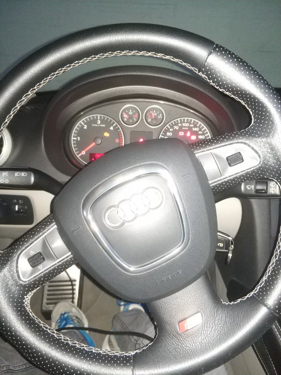

Manuelras Publicado 22 de Abril del 2020 Autor Denunciar Publicado 22 de Abril del 2020 Este es el volante q tengo puesto Responder
Manuelras Publicado 22 de Abril del 2020 Autor Denunciar Publicado 22 de Abril del 2020 (editado) Y éste es el código q teóricamente se corresponde 0002002. De serie trae grabado el código 0000002 para volante sin ningún tipo de botón como traía originalmente el A3 8p sportback 1.9 de 2006 Editado 22 de Abril del 2020 por Manuelras Responder
kantusjack Publicado 10 de Octubre del 2020 Denunciar Publicado 10 de Octubre del 2020 Tu centralita es 1K0 953 549 AF, no te va a aceptar ese código porque NO está preparada para el volante multifunción, tienes que buscar la 8P0 953 549 acabada en F preferiblemente Responder
