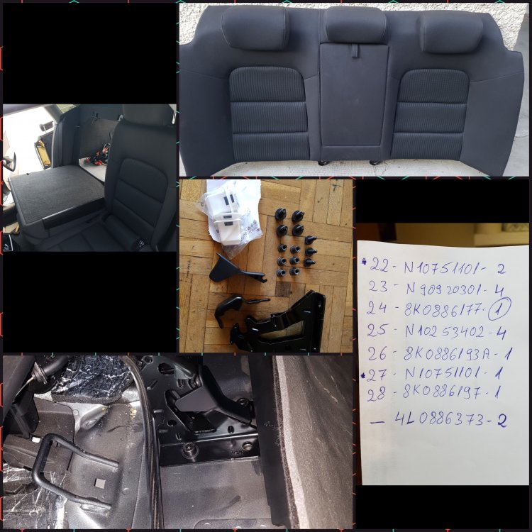

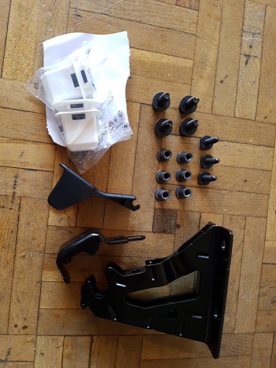

claudiño patrick Publicado 1 de Enero del 2020 Denunciar Publicado 1 de Enero del 2020 hace 9 horas, David Audi A4 dijo: Hola buenas tardes a todos y Felices fiestas. Una pregunta técnica, me gustaría saber si se pueden instalar los asientos traseros abatibles en un A4 normal, los del Allroad son los mismos, pero no sé si los anclajes del chasis se pueden montar o no se puede instalar? Muchas gracias y Feliz año Hola compañero. Y feliz año. Yo creo que puedes montar los asientos. Los anclajes necesitas unas piezas. No se si tienes referencia. Pero por si acaso no la tienes yo te la paso. Yo puse los asientos abatibles y compre estas piezas y las monté sin problema. Espero que te sean de ayuda. Lo único que necesitas es una remachadora para tornillos.si no sujetas los laterales con remaches normales. Los remaches son 6 en la foto del centro. Sólo necesitas 2. Yo compré 6 para un amigo también... cualquier duda te puedo ayudar si quieres. Un saludo. Responder

Moncho2 Publicado 29 de Enero del 2020 Denunciar Publicado 29 de Enero del 2020 (editado) En 1/1/2020 a las 3:18, claudiño patrick dijo: Hola compañero. Y feliz año. Yo creo que puedes montar los asientos. Los anclajes necesitas unas piezas. No se si tienes referencia. Pero por si acaso no la tienes yo te la paso. Yo puse los asientos abatibles y compre estas piezas y las monté sin problema. Espero que te sean de ayuda. Lo único que necesitas es una remachadora para tornillos.si no sujetas los laterales con remaches normales. Los remaches son 6 en la foto del centro. Sólo necesitas 2. Yo compré 6 para un amigo también... cualquier duda te puedo ayudar si quieres. Un saludo. Hola..Disculpa; Tengo un respaldo abatible pendiente de montar...(he visto el PDF con el brico) Pero, sigo sin tener claro, dónde se deben de usar los remaches ?... Yo he seguido esta "lista de la compra" que alguien posteó aquí en el foro: (es el material que ya tengo comprado) Pero, no coincide exactamente con tu lista.... "1 ud. 8K0 886 197 tapa protectora 1 ud. N 908 163 01 tornillo alomado torx 1 ud. 8K0 886 193 A abrazadera 1 ud. 8K0 886 177 alojamiento central respaldo dividido 4 uds N 102 534 02 tornillo hex M8x18. También las dos grapas 4L0 886 373 que sujetan la banqueta trasera que se rompen al sacarla. Y ya por ultimo, en los respaldo en la parte de abajo llevan dos agujeros para encajar los respaldos en el eje y hacer el giro. Los agujeros llevan como unas especie de arandelas de plástico 8k0 885 678 A" Ah, y por casualidad no sabrás si existe algún problema por montar un respaldo con cerradura...Sin tener la llave...evidentemente ya sé que no se podrá "cerrar" pero , deseaba saber si puede haber algún otro problema. GRACIAS Editado 29 de Enero del 2020 por Moncho2 Responder
claudiño patrick Publicado 29 de Enero del 2020 Denunciar Publicado 29 de Enero del 2020 hace 3 horas, Moncho2 dijo: Hola..Disculpa; Tengo un respaldo abatible pendiente de montar...(he visto el PDF con el brico) Pero, sigo sin tener claro, dónde se deben de usar los remaches ?... Yo he seguido esta "lista de la compra" que alguien posteó aquí en el foro: (es el material que ya tengo comprado) Pero, no coincide exactamente con tu lista.... "1 ud. 8K0 886 197 tapa protectora 1 ud. N 908 163 01 tornillo alomado torx 1 ud. 8K0 886 193 A abrazadera 1 ud. 8K0 886 177 alojamiento central respaldo dividido 4 uds N 102 534 02 tornillo hex M8x18. También las dos grapas 4L0 886 373 que sujetan la banqueta trasera que se rompen al sacarla. Y ya por ultimo, en los respaldo en la parte de abajo llevan dos agujeros para encajar los respaldos en el eje y hacer el giro. Los agujeros llevan como unas especie de arandelas de plástico 8k0 885 678 A" Ah, y por casualidad no sabrás si existe algún problema por montar un respaldo con cerradura...Sin tener la llave...evidentemente ya sé que no se podrá "cerrar" pero , deseaba saber si puede haber algún otro problema. GRACIAS Para montar un respaldo con llave no hay problema. Lo único que tienes que tener cuidado por si están cerrados. Y que no los puedas abrir.. Pero si están abiertos no hay problema. Estas son las piezas que necesitas. Los remaches son 2 sólo. En la lista te saldrán más. Y van montadas en los laterales abajo sujetan los 2 laterales. Sabes cual me refiero ? Responder

Moncho2 Publicado 30 de Enero del 2020 Denunciar Publicado 30 de Enero del 2020 hace 14 horas, claudiño patrick dijo: Para montar un respaldo con llave no hay problema. Lo único que tienes que tener cuidado por si están cerrados. Y que no los puedas abrir.. Pero si están abiertos no hay problema. Estas son las piezas que necesitas. Los remaches son 2 sólo. En la lista te saldrán más. Y van montadas en los laterales abajo sujetan los 2 laterales. Sabes cual me refiero ? Hola Menos donde van los remaches... (Sigo sin pillarlo) Tengo bastante claro el resto. El material ya está comprado. Muchas gracias por tu ayuda. Responder
asanchezb Publicado 30 de Enero del 2020 Denunciar Publicado 30 de Enero del 2020 Lo de los remaches me suena que era para los dos cubrelaterales del respaldo. Porque la chapa del coche tiene los agujeros hechos, pero como estas piezas van sujetas creo que con 2 tornillos, por eso se colocan en estos agujeros unos remaches roscados interiormente para colocar después los tornillos de sujeción. Saludos. Responder
Moncho2 Publicado 31 de Enero del 2020 Denunciar Publicado 31 de Enero del 2020 hace 11 horas, asanchezb dijo: Lo de los remaches me suena que era para los dos cubrelaterales del respaldo. Porque la chapa del coche tiene los agujeros hechos, pero como estas piezas van sujetas creo que con 2 tornillos, por eso se colocan en estos agujeros unos remaches roscados interiormente para colocar después los tornillos de sujeción. Saludos. Cuando me ponga a la faena seguro que lo veré... Me llevaré una remachadora y remaches de distintos tamaños... Y malo será... Gracias Responder
