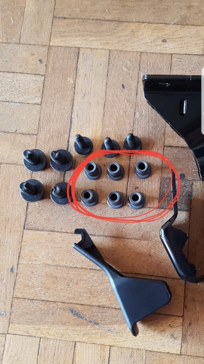

creo que os estais liando, no hacen falta utiles especiales. Quizás unos toques de martillo.
esos "remaches" n90920301 son realmente tuercas fijas con efecto remache
quedan anclados a la chapa en las estrias de circunferencia, luego el  tornillo al entrar hace un efecto remachadora expandiéndolo ligeramente.
https://blog.the-webring.at/2014/09/audi-a4-8k-b8-erweiterungen-bericht-9-acc-nachruesten/
salen tambien en este brico para fijar el soporte del acc a una de las chapas de la defensa.
Audi_A4_B8_8K_ACC_nachr%C3%BCsten_Blindn
Editado por Tineo
hace 1 hora, Tineo dijo:

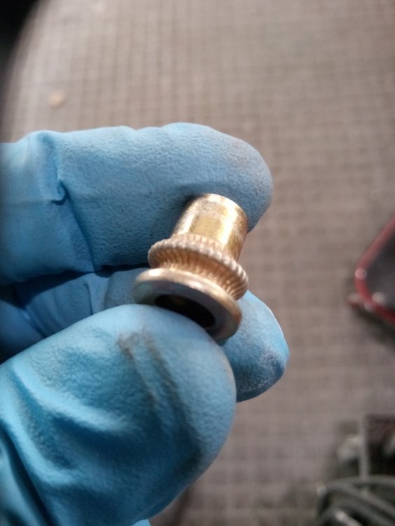

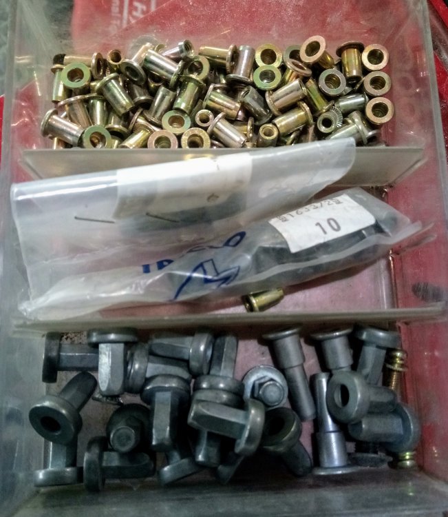

No hay tuerca que se expanda al meter el tornillo, salvo si es de plástico. Y en ese caso sería como un taco de plástico...La tuerca remachable (como la indicada por tí, @Tineo) usada en carrocería necesita de una remachadora específica, pues de lo contrario quedaría floja y al meter el tornillo y ejercer algo de fuerza, saldrían las dos cosas del orificio. Éstas que os muestro son las que usamos en el taller:
Las hay de diversas formas pero la función es la misma.
 Aquí una ya remachada fuera del orificio de chapa:
Las que más utilizamos van desde el métrico 4 , 6 y 8 mm.

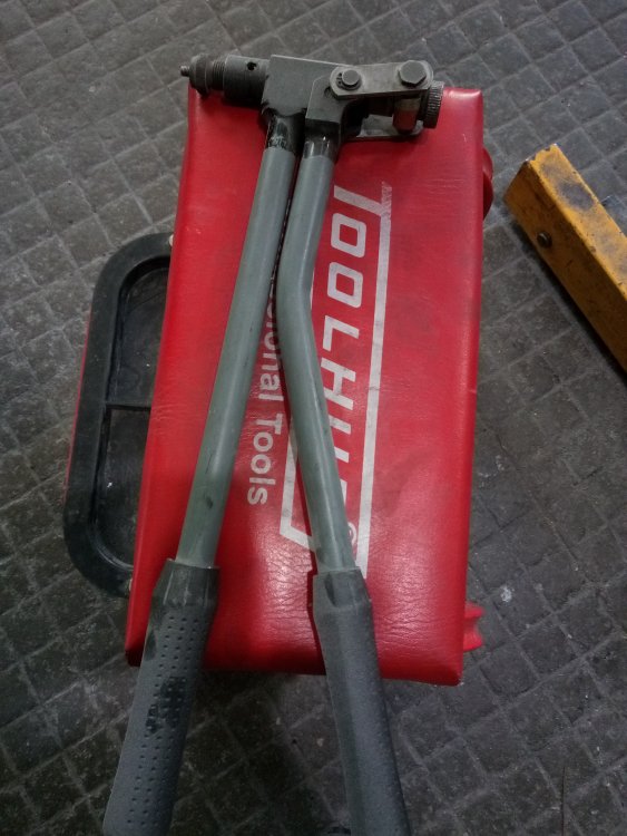

La remachadora adecuada a ese fin es esta:

Un inciso
Esos fueron para las estriberas del q5, y mira si expandían la forma, según apretaba el tornillo (que no sale en foto) se quedaba como un remache convencional por expansión NO en forma de flor.
  Después de vender las estriberas, aun sigo teniendo esto en el coche !!! , 🤣
No había manera humana de sacarlas!!!
hace 7 horas, Moncho2 dijo:
Cuando me ponga a la faena seguro que lo veré... Me llevaré una remachadora y remaches de distintos tamaños... Y malo será... Gracias

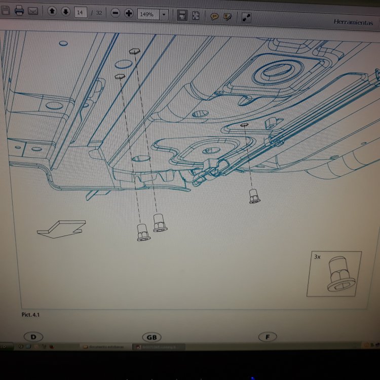

Necesitas una remachadora para tornillos. En una foto son los remaches para tornillos y en la otra donde van esos remaches. Cada lado tiene 1 pequeño agujero.
Con el permiso de @Moncho2 y aprovechando que el compi Claudiñopatrick ha respondido, os enlazo un vídeo en el que se muestra como podemos remachar las "dichosas tuercas" si no tenemos la herramienta que os mostré unos posts más arriba. No quiero ni mucho menos ensuciar este hilo, pero creo que es una info que puede venir bien a cualquiera de nosotros en algún momento.

Buen aporte;
Yo me compre en ebay la dichosa remachadora , exclusivamente para hacer los 4 remaches roscados.
En el ultimo remache no lo pude hacer porque me la cargue  😂😂. Muy buena no debía ser. Me suena que el ultimo tornillo tuve que hacer una chapuza con un taco de plástico.
Esto me habría venido fenomenal
Un saludo.

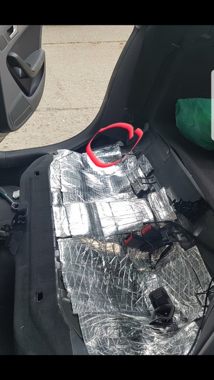

Vale, perfecto..Una imagen vale más que mil palabras.... Pues esto ya me cambia todos los planes..Por que en la lista de material que tengo ya comprado (que es la misma que alguien posteó aquí en el foro) no tengo los dichosos tornillos remachables (ni tampoco la remachadora especial) y quería ponerme ya con los asientos... Por la zona, parece que no va a la vista...Intentaré hacer alguna ñapa para poder salir del paso. (tornillos rosca-chapa por ejemplo) ¿ Lo ves factible ? .... Muchas gracias
PD;  Le has puesto aislante-Insonorizante bajo la banqueta del asiento ?  (yo ya lo tengo comprado para hacerlo también)

Como le decía al compañero claudiño, como parece que van en una zona oculta...Intentaré hacer un apaño con tornillos rosca-chapa puesto que no tengo ni los remaches, ni la remachadora ¿ Lo ves factible ? ...muchas gracias

Que tal ;
Podías probar a ver, pero no se si quedara bien sujeto.
De todas formas yo viendo el vídeo de como poner los remaches roscados de forma manual lo haría así. solo comprando 4 remaches roscados.
Los 4 remaches los consigues por menos de 1 euro en cualquier ferretería.
Saludos.
