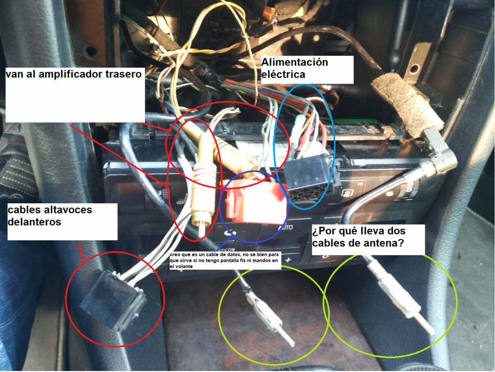

markuss Publicado 20 de Enero del 2020 Denunciar Publicado 20 de Enero del 2020 En 2/1/2020 a las 10:15, MR ANDY dijo: Antes de nada ¡Feliz Año 2020! … Bueno a finales del año anterior me robaron el navegador multimedia del coche y estoy intentado instalar uno nuevo, pero además del navegador se llevaron el cableado de adaptación al equipo que tenia y no tengo claro del todo si me falta algo y para que sirve cada cableado. En la foto he puesto la utilidad de cada cable ( o la que yo creo que tiene). Hay dos cables (creo que son RCA) que he visto con el polímetro que van al amplificador que hay en el maletero en la parte de la derecha, no se necesitaban un adaptador phonocar o algo así para los altavoces traseros y el sufwoofer (que no se si tengo o donde esta). Bueno gracias anticipadas por vuestra ayuda. No se si voy tarde y ya lo tendras solucionado... La identificación de los cables, hasta donde yo se la tienes bien. Por un lado van los altavoces delanteros (clavija negra) que en origen salen amplificados desde la radio/cd. Por otro los dos RCA que van al ampli trasero, que esta atras a la derecha pegado al subwofer y que envia señal amplificada al subwofer y a los altavoces traseros. La antena en estos coches es doble, una en el techo y otra en una luna trasera o lateral/trasera. Clavija de alimentación negra y la rosa/roja es la que me quedo en duda, pero puede ser el envio de señal al cuadrito entre los relojes Responder

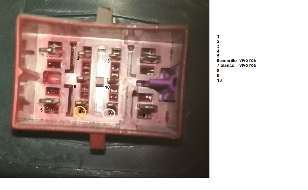

MR ANDY Publicado 20 de Enero del 2020 Autor Denunciar Publicado 20 de Enero del 2020 hace 7 horas, markuss dijo: No se si voy tarde y ya lo tendras solucionado... La identificación de los cables, hasta donde yo se la tienes bien. Por un lado van los altavoces delanteros (clavija negra) que en origen salen amplificados desde la radio/cd. Por otro los dos RCA que van al ampli trasero, que esta atras a la derecha pegado al subwofer y que envia señal amplificada al subwofer y a los altavoces traseros. La antena en estos coches es doble, una en el techo y otra en una luna trasera o lateral/trasera. Clavija de alimentación negra y la rosa/roja es la que me quedo en duda, pero puede ser el envio de señal al cuadrito entre los relojes Pues no, aún no consigo que funcione el sufwoofer ni los altavoces traseros... Mi modelo es del 98 y no tiene el conector de 20 polos con el que podría usar el famoso phonocar, he localizado los dos cables RCA trenzados que van al pin 6 y 7 del conector del amplificador, no entiendo una cosa, si cada RCA lleve dos cables, por que solo he localizado un pin en el conector del amplificador, ¿alguien me puede ayudar?, por otra parte, no se sí debiera haber otro cable que fuera desde la radio al amplificador de activación, que tampoco localizo, no se si será necesario... Adjunto foto del conector, a ver si alguien puede completar algún pin más del conector. Responder

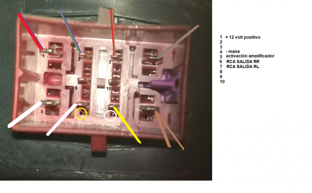

MR ANDY Publicado 23 de Enero del 2020 Autor Denunciar Publicado 23 de Enero del 2020 Bueno pues al final he conseguido, solucionar el problema del cableado y ya funcionan los altavoces traseros y el sufwoofer, el problema es que faltaba el cable de activación del amplificador, he tenido que cablear desde la radio hasta el pin nº 5 del conector del amplificador trasero. No es necesario poner un phonocar, siempre y cuando el equipo instalado tenga salidas rca de 4v, si no tuviera seria necesario instalar un phonocar y aprovechar la salida de altavoces traseros de la radio. Aquí pongo el esquema del conector del amplificador por si a alguien le pasa algo parecido y tiene que buscarse la vida. Saludos. Responder
