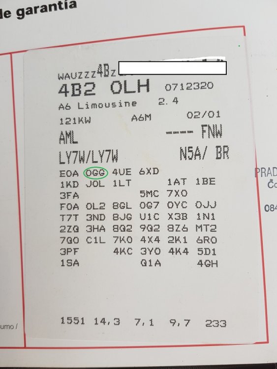

Tengo desde hace poco mi primer audi; un 2.4 multitronic del 2001, pre-restyling.
Tengo un lio importante sobre la normativa anticontaminación que cumple; según alguna web que he visto por ahí, es euro 2, según la DGT es euro 3, y según la pegatina de opciones de Audi, es OGG ( euro 4).
No se si vale la pena pedir el certificado a audi (unos 72 euros) para intentar conseguir la pegatina verde (gasolina euro 4/5) o pedir directamente la amarilla y no gastar un euro más...  lo raro es que he estado buscando en estos y otros foros, etc y en ningún sitio nadie se plantea siquiera que este coche sea euro4, es extraño.
¿Opiniones? 😀

A mi no me corresponde pegatina por ser del 99 y para la ITV me curo en salud y voy sin filtro de aire para que no me pongan pegas y siempre da por debajo de los límites.  se que está bien de niveles pero mas vale prevenir lo malo es que no puedo entrar en Madrid que es donde más voy de compras diversión ect pero bueno vivo en un pueblo de Toledo y todavía no ha llegado las restricciones y cambiar de coche no se me pasa por la cabeza ni de coña creo que sí lo usas bastante por ciudades con restricciones si te interesa pedir el certificado ya que con la amarilla muchos días no podrás entrar

Que yo sepa, los modelos pre restyling no llevan pegatina medioambiental.
Segun he podido comprobar serían normativa euro 2.
Puedes contactar con Audi y que te lo confirmen, a lo mejor con el número de bastidor y el código de motor les es suficiente.
En caso de que te interese aguantar mucho con el coche yo pagaría y actualizaría la normativa de mi coche si es que es euro 3 en vez de euro 2.
