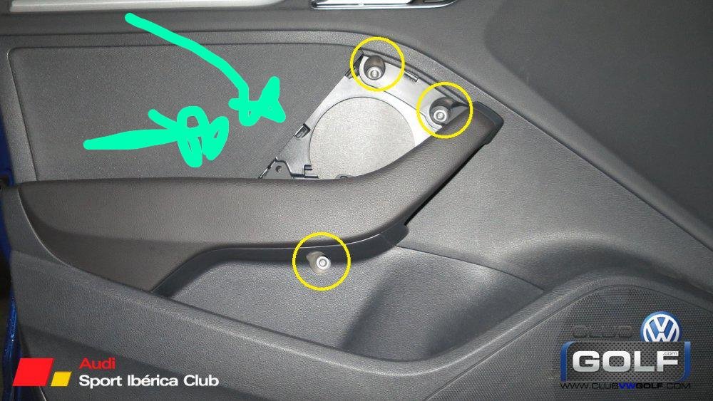

Worty Publicado 2 de Enero del 2020 Denunciar Publicado 2 de Enero del 2020 Buenas tardes, pues despues de dos meses, ahi esta el primer grillo en el coche. Lo tengo localizado en la puerta del acompañante , por medio de la puerta, donde esta el elevalunas etc... es un mal de todos?? Alguien mas?? He visto en youtube que esa tapa central se saca facil?? Alguien ha probado?? Un saludo Responder

Worty Publicado 3 de Enero del 2020 Autor Denunciar Publicado 3 de Enero del 2020 hace 9 horas, FrA1l3 dijo: Dale un vistazo al brico de la iluminación ambiental para ver cómo se desmontan las puertas. Pero un grillo ahí es un poco raro, porque no hay partes móviles más allá del propio cristal. Bueno pienso q puede ser del altavoz etc , al lado hay una rejill de altavoz. Mañana desmontare esa rejilla y chafardeare un poco gracias por el link compañero Responder
Worty Publicado 3 de Enero del 2020 Autor Denunciar Publicado 3 de Enero del 2020 Por esta zona m suena, yo desmonto esa parrilla y meto un poco espuma, aunque mi coche lleva sistema de audio y no se si ahí habra altavoz Responder
FrA1l3 Publicado 7 de Enero del 2020 Denunciar Publicado 7 de Enero del 2020 En 3/1/2020 a las 18:31, Worty dijo: Por esta zona m suena, yo desmonto esa parrilla y meto un poco espuma, aunque mi coche lleva sistema de audio y no se si ahí habra altavoz Hola, No, ahí no hay altavoz. Sólo el B&O lo lleva ahí. El tema del ruido es raro porque no tiene grapa ni soporte ahí, el panel va apoyado en el centro sobre espuma. Como dices, metele un poco más y a ver si se quita. Responder
Worty Publicado 7 de Enero del 2020 Autor Denunciar Publicado 7 de Enero del 2020 Lo desmonte tal y como la foto, y desmontado no sonaba, le puse espuma adhesivada por detras de la rejilla, monté y listo Responder
Glimmer Publicado 17 de Febrero del 2020 Denunciar Publicado 17 de Febrero del 2020 En 7/1/2020 a las 19:42, Worty dijo: Lo desmonte tal y como la foto, y desmontado no sonaba, le puse espuma adhesivada por detras de la rejilla, monté y listo ME suena horrores también, voy a probar eso, ¿es difícil de desmontar esa pieza? Responder
Worty Publicado 27 de Febrero del 2020 Autor Denunciar Publicado 27 de Febrero del 2020 Que va!!! Tiras de una esquina y listo Responder
