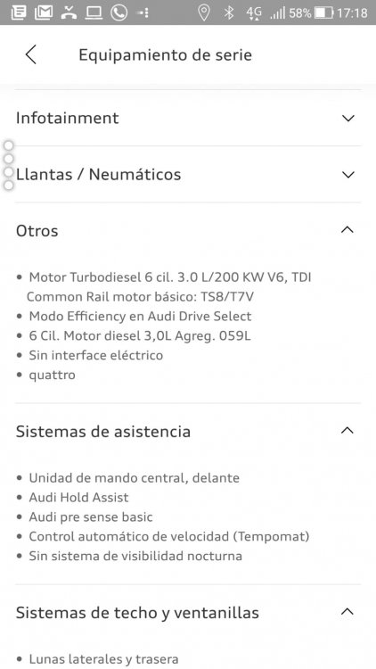

Respecto a los extras, o equipamiento de serie que trae el coche lo más fiable es que te faciliten o mires en la primera página del libro de mantenimiento, ahí te vienen TODOS los códigos de equipamiento del coche 👍🏻
De todos modos, con el número de bastidor, y desde la app myAudi, (o sino, en my.audi.com) te sale todo de manera más clara y rápida 😉

Muchas gracias, me has orientado al respecto, disculpa mi ignorancia ya que mi trayectoria de marcas no ha pasado por las que indicas. EL vehículo me advirtieron del fallo el día que fui a retirarlo, lo vierón al preparar la entrega, así que aunque lo tengo comprado se quedo, hemos quedado que lo llevan AUDI para revisarlo y ver si es algo serio o no, para proceder como corresponda. Espero como me decía mi amigo se trate de un tema electrónico, ya que una vez metida la marcha oscilaba las revoluciones como que se volvía loco.
He conseguido la información mediante la app ya ha quedado todo aclarado respecto de lo que lleva. Abusando de tu cortesía, mirando en internet entiendo que el MMI PLUS con MMI TOUCH, los mapas se actualizan un numero limitado, pasado ese tiempo tienes que pagar para seguir actualizando, si no actualizas y sigues con mapa anterior tienes algún servicio?,  como los avisos trafico... o todo se anula, he leído algo de google earth  y en otra parte google maps como que puedes poner un destino desde casa (se navegaria entonces con google maps???) puedes tirar de los datos del móvil o necesariamente también se contrata???
Como veras tengo un buen batido de haber leido en muchos sitios y las ideas poco claras, hasta que me has orientado.

en el articulo pone 200 kw 262 cv v6 evo gen 2 y sin embargo veo que en la denominacion motor pone 272 cv, perdona la ignorancia adjunto foto del volcado del motor en mydrive supongo que es el mismo motor... es así, podría esto propiciar si esta actualizado la reprogramación mayores cambios del filtro de partículas como pasaba en los 1.6 y 2.0 afectados en el escandalo de emisiones ????, lo digo ya que en el historial del coche he visto 6 intervenciones que pone FILTRO PARTICULAS....
1040492016_WhatsAppImage2020-01-05at17_19_35.jpeg.208fada06e7aa058cc398cf5119138cd.jpeg
hace 1 hora, PERSEPOLIS dijo:
Entendido, consultare por aquí cuando tenga lo del coche solucionado. Lo que me preocupa ahora es que buscando información de todo me he encontrado con:
https://www.motorpasion.com/industria/confirmado-audi-a6-a7-motor-v6-tdi-investigados-tendran-que-pasar-taller
Ese motor TDI V6 de 268 CV creo que corresponde a los nuevos modelos de 2018, porque ya te digo yo que no me suena de nada de los modelo PreRestyling o Restyling de los A7 😉
