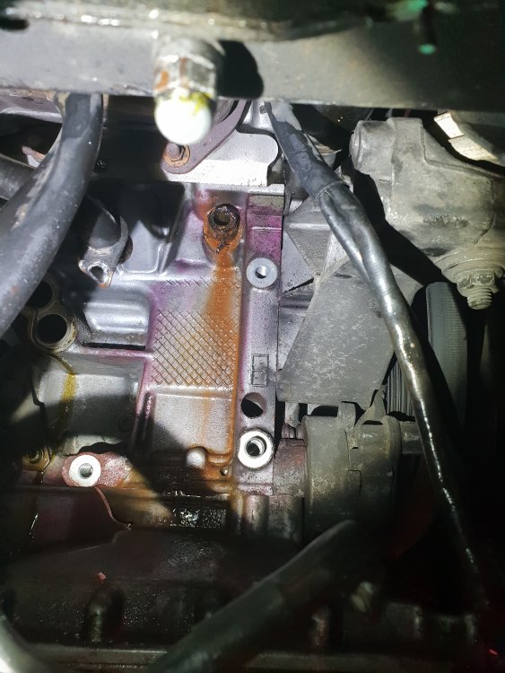

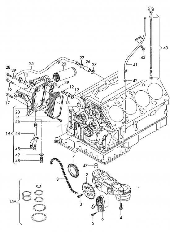

s3rallye Publicado 10 de Enero del 2020 Denunciar Publicado 10 de Enero del 2020 Pues le llegó el turno al S6 de estropearse este famoso tubito. Otra cagada típica de esas que a los ingenieros de Audi les gusta llevar a cabo. En la imagen del despiece es la pieza número 13 y está fabricado en algún tipo de polímero de plástico que evidentemente con las temperaturas del motor y los kms pues es más que evidente que terminará cascando y el motor perdiendo anticongelante. Lo malo es el muy mal acceso que tiene el dichoso tubito. Gracias a Dios alguien tuvo la brillante idea de copiarlo en aluminio para que dure toda la vida. Creo que es un mal endémico de los v6 y v8 de correa. Responder
