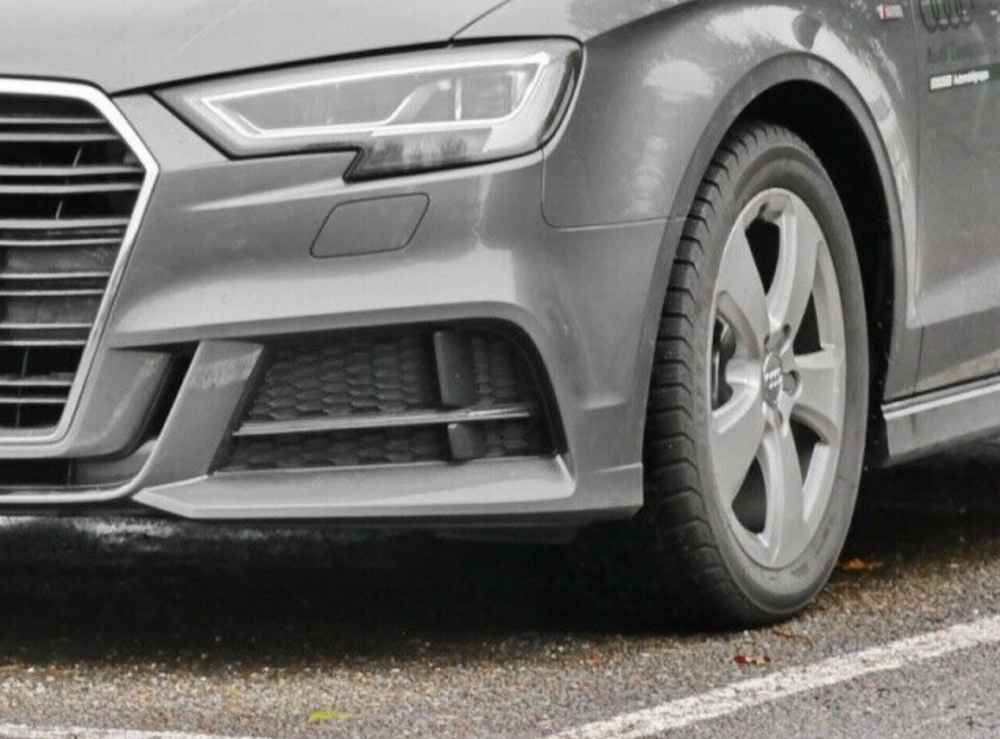

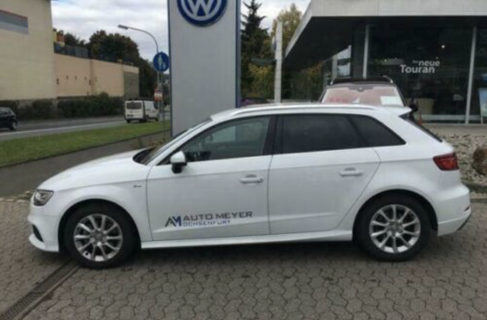

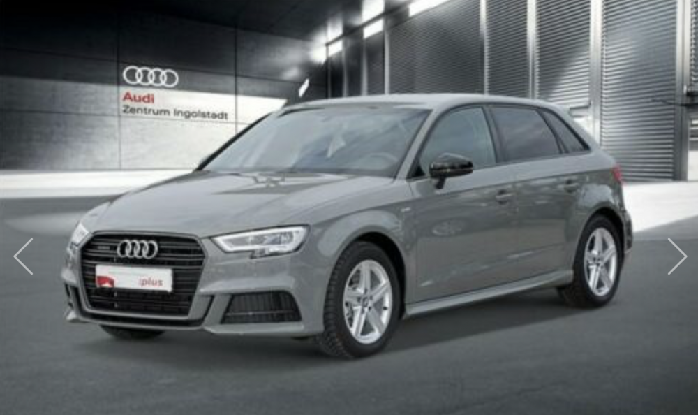

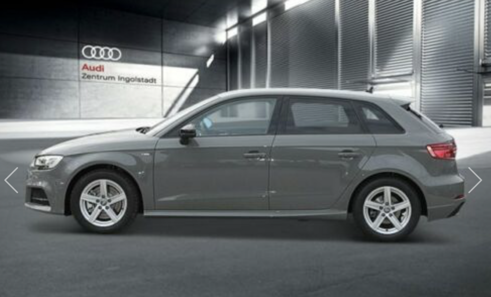

WILL HUNTING Publicado 10 de Enero del 2020 Denunciar Compartir Publicado 10 de Enero del 2020 (editado) creo que la idonea seria llanta 17 porque si tienes s line exterior con 16 no quedara muy armonico. ejemplos con 16 ( sin suspensión deportiva encima queda alto) Editado 10 de Enero del 2020 por WILL HUNTING Responder Enlace al comentario Compartir en otros sitios web More sharing options...
WILL HUNTING Publicado 10 de Enero del 2020 Denunciar Compartir Publicado 10 de Enero del 2020 (editado) con 17 Editado 10 de Enero del 2020 por WILL HUNTING Responder Enlace al comentario Compartir en otros sitios web More sharing options...
deiviscat Publicado 10 de Enero del 2020 Autor Denunciar Compartir Publicado 10 de Enero del 2020 (editado) hace 34 minutos, WILL HUNTING dijo: creo que la idonea seria llanta 17 porque si tienes s line exterior con 16 no quedara muy armonico. Te agradezco mucho la opinión Will Hunting. Realmente la armonía no es una prioridad en mi caso. Busco la eficiencia y recortar costes al máximo. Puede incluso que ni venda las Llantas originales Dynamic de 18" y las guarde para el día que venda el coche. Aún lo estoy pensando. Pero mientras, quiero ir con 16 para calzar 205. Incluso la pega que mencionas (altura) es algo positivo para mí cuando voy por pistas nevadas. Realmente una llanta superior no tiene ninguna ventaja técnica más allá de lo bonitas que son. Editado 10 de Enero del 2020 por deiviscat Amplío Responder Enlace al comentario Compartir en otros sitios web More sharing options...

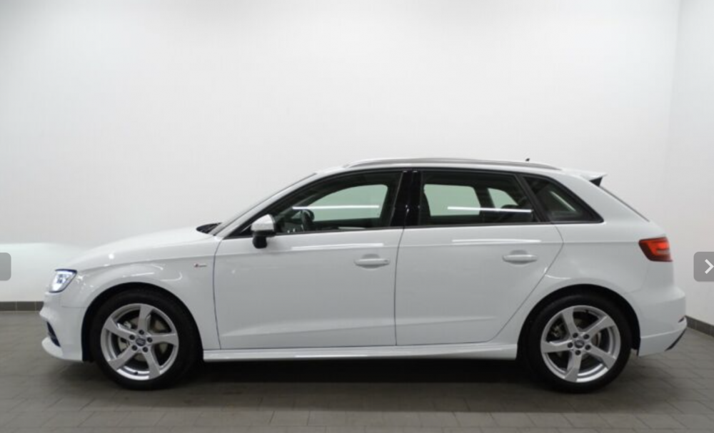

WILL HUNTING Publicado 10 de Enero del 2020 Denunciar Compartir Publicado 10 de Enero del 2020 (editado) hace 24 minutos, deiviscat dijo: Te agradezco mucho la opinión Will Hunting. Realmente la armonía no es una prioridad en mi caso. Busco la eficiencia y recortar costes al máximo. Puede incluso que ni venda las Llantas originales Dynamic de 18" y las guarde para el día que venda el coche. Aún lo estoy pensando. Pero mientras, quiero ir con 16 para calzar 205. Incluso la pega que mencionas (altura) es algo positivo para mí cuando voy por pistas nevadas. Realmente una llanta superior no tiene ninguna ventaja técnica más allá de lo bonitas que son. he estado bastante tiempo con la idea de bajar de 18 a 17 , en mi anterior a3 tenia 17 y notaba mas confort , tambien vendría bien en cuanto a consumo y quizás algo mas de repris. en wallapop encontraras muchísima oferta de llantas originales en 16, un saludo . Editado 10 de Enero del 2020 por WILL HUNTING Responder Enlace al comentario Compartir en otros sitios web More sharing options...

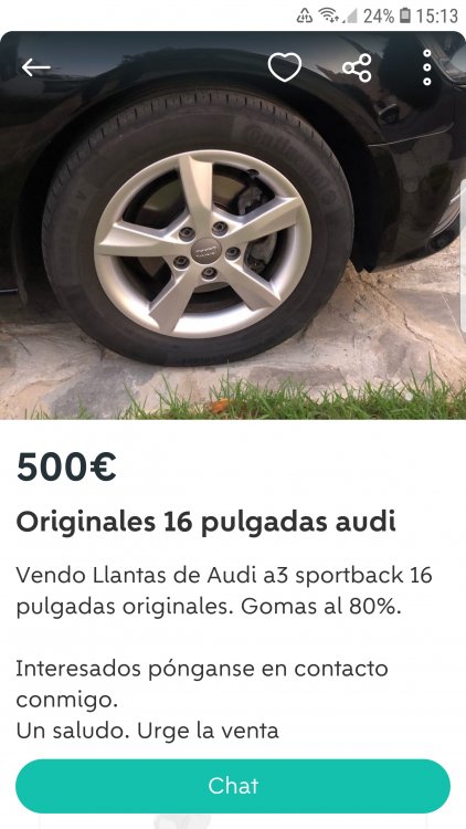

deiviscat Publicado 10 de Enero del 2020 Autor Denunciar Compartir Publicado 10 de Enero del 2020 hace 19 minutos, WILL HUNTING dijo: en wallapop encontraras muchísima oferta de llantas originales en 16, un saludo Como imagino habrás leído en mi post, el motivo de mi solicitud de ayuda es ese. En Wallapop hay mucha llanta Audi de 16, pero no todas valen. Sin ir más lejos la que tú me enseñas es de la versión anterior del A3 (8P). ¿Cómo sé que me vale a mi? ¿Cómo sé el ancho (J) y separación (ET) de esa llanta? En fin, no me quiero repetir en mi post inicial que iba justamente a resolver este problema. Responder Enlace al comentario Compartir en otros sitios web More sharing options...
MOW84 Publicado 10 de Enero del 2020 Denunciar Compartir Publicado 10 de Enero del 2020 hace 20 minutos, deiviscat dijo: Como imagino habrás leído en mi post, el motivo de mi solicitud de ayuda es ese. En Wallapop hay mucha llanta Audi de 16, pero no todas valen. Sin ir más lejos la que tú me enseñas es de la versión anterior del A3 (8P). ¿Cómo sé que me vale a mi? ¿Cómo sé el ancho (J) y separación (ET) de esa llanta? En fin, no me quiero repetir en mi post inicial que iba justamente a resolver este problema. En el interior de cada llanta original viene grabada toda la información de la llanta, es decir, en los palos interiores ha de venir grabada la referencia OEM, en otro palo el ancho y medida de la llanta y en otro palo el ET de la misma. Ahora bien, hay que ver si una llanta de 16 no te roza en pinza cuando equipas 18" de serie.....con 17 no habría problema, pero me queda la duda de las de 16..... Responder Enlace al comentario Compartir en otros sitios web More sharing options...

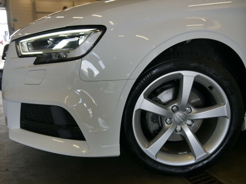

Tineo Publicado 10 de Enero del 2020 Denunciar Compartir Publicado 10 de Enero del 2020 (editado) hace 1 hora, MOW84 dijo: ...Ahora bien, hay que ver si una llanta de 16 no te roza en pinza cuando equipas 18" de serie.....con 17 no habría problema, pero me queda la duda de las de 16..... Eso deberia ser la primer incognita a despejar. Es de suponer que si tiene medidas homologadas en 16" en ficha técnica de esa unidad no hay problema. ¿que códigos de equipamiento de frenos tiene el coche? Si quiere montar neumatico 205, deberian ser de 6,5" garganta (o máximo 7") estas tienen estéticamente un pase https://www.original-felgen.com/8v0601025ba8z8.html https://www.original-felgen.com/8v0601025bm8z8.html resumiendo, hay abanico y bastante oferta en el mercado: buje: 57.1 (o adaptar con centradores desde 66.6) ancho: entre 6.5" y 7" et: entre 39 y 46. Dada la baja anchura, por encima de 46 puede haber problemas con roces en amortiguadores. otros ejemplos, de un golf 7 valdrían y estan chulas cambiando el embellecedor de buje: https://www.original-felgen.com/5g0601025l8z8.html https://www.original-felgen.com/5g0601025cs8z8.html Editado 10 de Enero del 2020 por Tineo Responder Enlace al comentario Compartir en otros sitios web More sharing options...

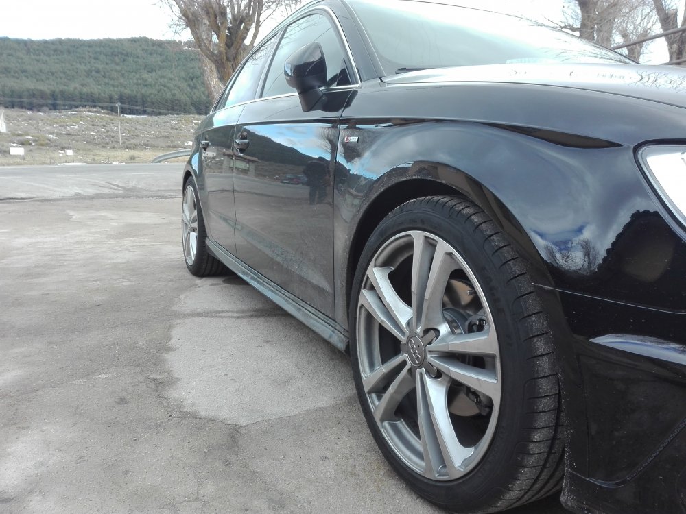

Asturmontes Publicado 19 de Enero del 2020 Denunciar Compartir Publicado 19 de Enero del 2020 Hola. Para tratar de despejar tus dudas sobre ese cambio a llanta 16" te pongo directamente imagenes de mi coche. Llevo suspension sline y llanta 18", pero tengo un juego de llanta de 16" con neumatico de invierno procedentes de un A4, las uso 3 meses al año. Las llantas 18 oem son 7,5x18 ET51 buje 57,1 y las llevo con separadores de16 mm en ambos ejes. Las llantas de 16 proceden de un a4 y son 7x16 ET39 buje 66,6 (por lo que llevan centradores para adaptarlas al buje del a3) y con ellas no monto los separadores. La ficha tecnica del vehiculo permite montar las llantas de 16, 17 y 18" con medidas de neumatico standard para esos diametros (legalmente se puede variar en +/- un 3%). Con esas llantas de 16" se ha pasado recientemente la ITV a un 8v sedan. Responder Enlace al comentario Compartir en otros sitios web More sharing options...
Asturmontes Publicado 19 de Enero del 2020 Denunciar Compartir Publicado 19 de Enero del 2020 hace 2 minutos, Asturmontes dijo: Hola. Para tratar de despejar tus dudas sobre ese cambio a llanta 16" te pongo directamente imagenes de mi coche. Llevo suspension sline y llanta 18", pero tengo un juego de llanta de 16" con neumatico de invierno procedentes de un A4, las uso 3 meses al año. Las llantas 18 oem son 7,5x18 ET51 buje 57,1 y las llevo con separadores de16 mm en ambos ejes. Las llantas de 16 proceden de un a4 y son 7x16 ET39 buje 66,6 (por lo que llevan centradores para adaptarlas al buje del a3) y con ellas no monto los separadores. La ficha tecnica del vehiculo permite montar las llantas de 16, 17 y 18" con medidas de neumatico standard para esos diametros (legalmente se puede variar en +/- un 3%). Con esas llantas de 16" se ha pasado recientemente la ITV a un 8v sedan. Y siguiendo con los comentarios que te hacen @deiviscat. 1. La llanta 16 por bonita que sea queda "rara" en un Sline. Si la llevo es por ser exclusivamente con neumatico de invierno en una medida racional para ese uso tanto a nivel de prestaciones como por precio del neumatico de invierno (aqui si hay mucha diferencia en € del mismo neumatico de invierno en 16" o 18") 2. El ahorro que dices en mantenimiento, se puede valorar si le hicieses tantos km como para suponer dos juegos de neumaticos al año, pero la diferencia de un buen neumatico de verani de 16" a un buen neumatico de verano de 18" es a penas de 20€ por neumatico. 3. Has dicho que quieres 16" porque asi el coche resbala menos en nieve. Quitate esa idea de la cabeza. En nieve si no llevas neumatico de invierno o todo clima cualquier neumatico de verano patina, y el que te diga lo contrario no tiene ni p. idea de lo que es conducir sobre nieve. Ir por una autovía nevando sin que cuaje la nieve sobre el asfalto por la sal no es conducir con nieve (tampoco intentes frenar fuerte con gomas de verano en esa situacion, ni tomar curvas a fuego). Responder Enlace al comentario Compartir en otros sitios web More sharing options...
