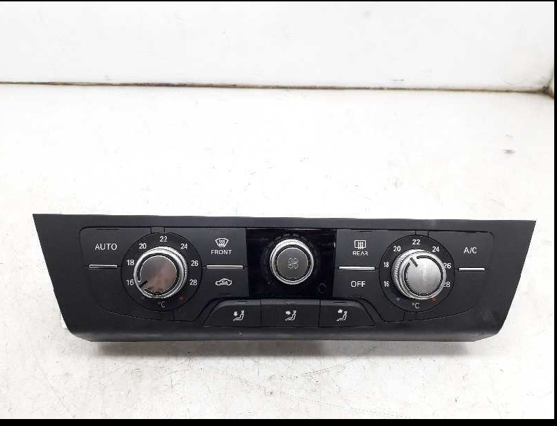

Colditzz Publicado 11 de Enero del 2020 Denunciar Publicado 11 de Enero del 2020 buenos días, Usando el mando de la temperatura, yo tengo las ruletas manuales, y ahora en invierno si quiero poner le coche a maxima temperatura tengo que estar moviendo las 2, constantemente. En mi viejo vectra de 2003, que era digital, yo pulsaba mi control y manejaba la temperatura de las 2 partes. Me pregunto si podria hacerse con esto: si con el panel de temperatura digital, podría manejar con mi ruleta la temperatura de las 2. Muchas gracias Responder

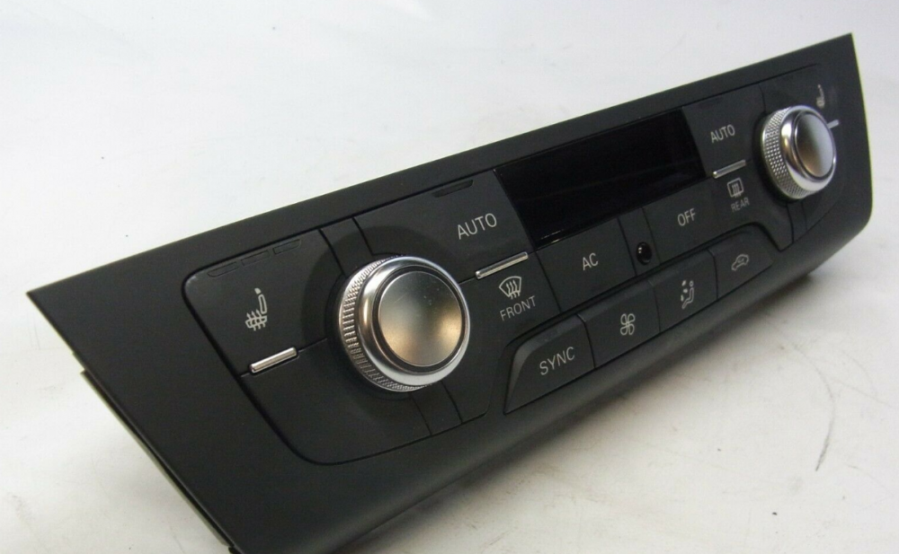

Colditzz Publicado 12 de Enero del 2020 Autor Denunciar Publicado 12 de Enero del 2020 No, pero es que mis ruletas son manuales, ambas: y mi pregunta es si lo puedo cambiar por una digital, entiendo que vosotros teneis este: pero yo no tengo asientos calefactables, así que no se si este control le podría poner, o sería problematico. Muchas gracias Responder
juanchu69 Publicado 12 de Enero del 2020 Denunciar Publicado 12 de Enero del 2020 Los asientos calefactables son un extra independiente del climatizador de 4 zonas que es a lo que te refieres. Por ahí hay un hilo abierto donde cambian de climatizador. Poder se puede, pero hay que saber..... Responder
