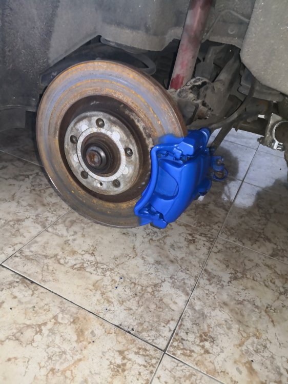

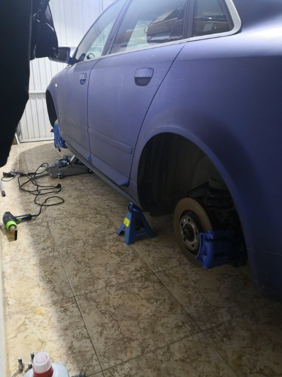

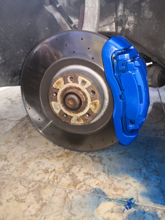

Culebras1979 Publicado 22 de Febrero del 2021 Autor Denunciar Publicado 22 de Febrero del 2021 Para frenar bien, frenada completa s4, pintadas en azul Responder
