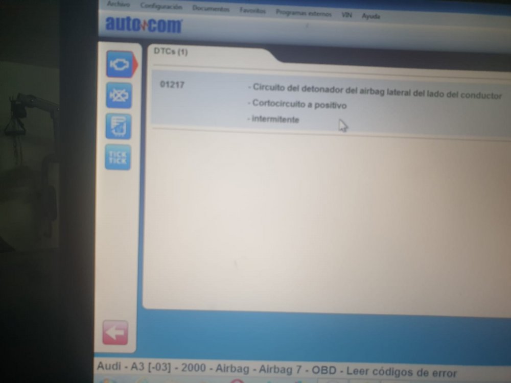

Buenas a tod@s. Creo que me presente en su dia pero me presento otra vez. Soy Juan Antonio tengo un A3 8l 1.9 110cv, me gustaria me ayudarais con una averia rara que no se ni sabe nadie que he preguntado lo que puede ser. Hace 1 año me cambiaron el radiador de calefaccion y a los 2 dias de sacarlo del taller se empezaron a encender las luces de emergencias con el coche parado y por mas que apretaba el boton a los segundos se volvia a encender, lo lleve al taller pero el mecanico no me dio solucion. El caso es que dejo de hacerlo e iba tan bien, si que se me encendió la luz de airbag y asi se quedo. El caso es que hace una semana me volvio a pasar, cuando el coche esta parado sin contacto se enciende las emergencias y cuando doy al contacto y le doy al boton se quitan y funciona normal y si vuelvo a quitar el contacto se encienden solas. Un amigo paso el vagcom y me quito la luz de airbag y no se a vuelto a encender pero las luces singuen encendiendose. No se si a alguien le a pasado pero no encuentro nada de informacion sobre esta averia. Agradeceria muchisimo alguna ayuda. Os dejo las averias que salieron.

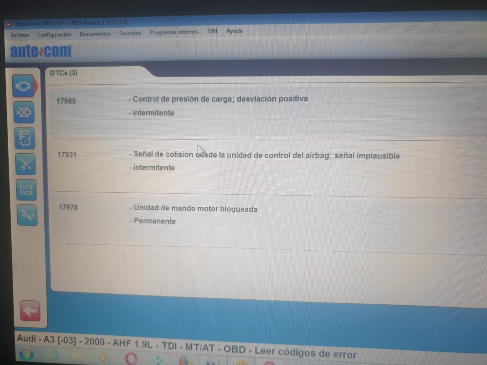

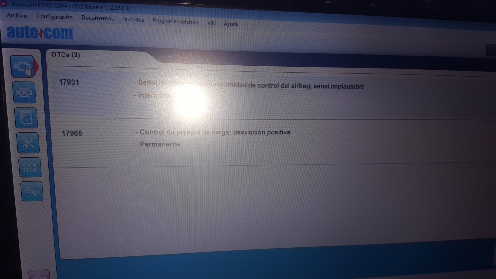

Muchas gracias por la respuesta antoniocarlab. El rele del warning esta bien he probado con el que tengo y otro y funcionan bien. Entonces sera de la centralita del airbag, pero que habria que hacer resetearla?.ahora tambien me saltan los warning con el coche arrancado le metí el vagcom y me salio otra averia con la misma referencia

17931 / P1523 / 005411 - Señal de bloqueo del controlador del airbag: señal implacable
Posibles síntomas
  • Luz indicadora de mal funcionamiento (MIL) ENCENDIDA
Posibles Causas
  • Cableado y / o conector (es) del / al módulo de control del airbag (J234) defectuoso
Soluciones posibles
  • Verifique el cableado y / o el (los) conector (es) desde / hacia el módulo de control del airbag (J234)
Notas especiales
  • Cuando se encuentra en los primeros modelos de Audi que usan un cable primitivo de "señal de choque" que se empalma con el 01-Engine, 15-Airbags, 35-Cent Locking / 46-Cent. El módulo de confort busca en los diagramas de cableado para ver si el E3 montado en el tablero (interruptor intermitente de emergencia / peligro de 4 vías) está en el mismo empalme. El empalme generalmente se llama A125. Un interruptor E3 (peligro) defectuoso en un circuito de "señal de choque" puede causar este código de falla en vehículos como el (8N) TT y similares. Los siguientes DTC pueden almacenarse en otros módulos: 01656 , P1609 y / o 01366 .
  • Esto es lo que he encontrado de tu fallo.Dice que si el botón del Warning falla aparece ese número de código
