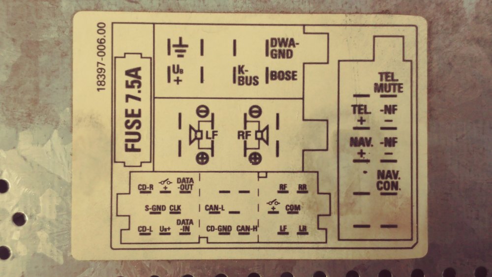

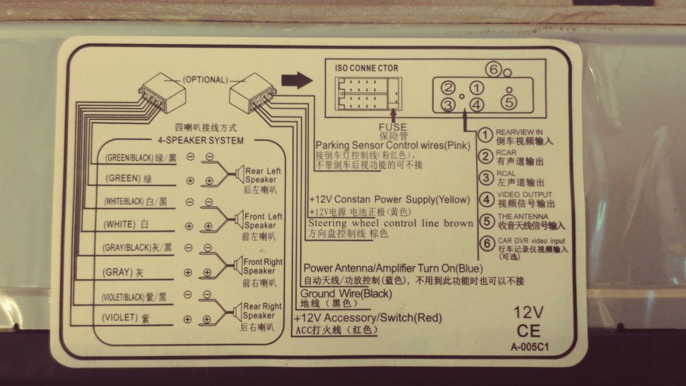

Estas navidades los RRMM me han traído una radio con cámara de m/a para el A3, pero me he encontrado un problema. La de origen tiene tres conectores y la que voy a poner sólo dos. Parece ser que hay conectores para no tener que andar liándose con los cables, pero no sé dónde comprarlo, y los que he visto en el foro no veo claro cómo conectarlos.
Me podéis echar una mano?
Muchas gracias de antemano
Os dejo esquemas de ambos modelos
Hola,para que la radio nueva empiece a funcionar necesitas darle señal a la entrada 12v accesory.Con eso la radio ya te enciende pero sólo te va  asonar por los altavoces delanteros y no te guarda la memoria de emisoras.Para que te guarde memoria de emisoras debes invertir el cable rojo y el amarillo.Para que funcionen los altavoces traseros,requiere más modificación

En 13/1/2020 a las 15:14, antoniocarlab dijo:
Muchas gracias.
Aunque mi pregunta realmente es si existen unos conectores rapidos para cambiar de aparato o necesariamente tengo que ir buscando cable por cable de cada conector para enchufar...por no perder mucho tiempo...
