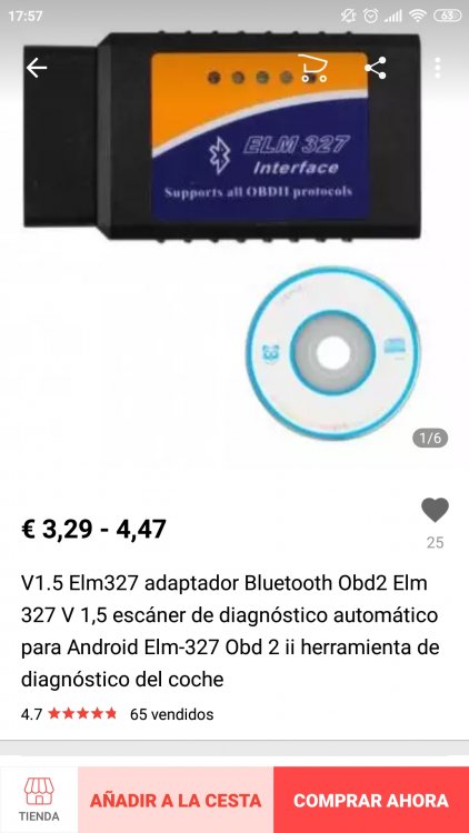

torpedor2000 Publicado 15 de Enero del 2020 Denunciar Publicado 15 de Enero del 2020 Venden un conector para el obd2 que sincroniza con el bluetooth del móvil y te va diciendo muchos datos del coche, entre ellos la temperatura exacta del coche, la aguja sólo es aproximada, sólo cuesta unos 4 euros de China pero van muy bien. Lo suyo tb es que le hagas una diagnosis por vagcom..... Responder
