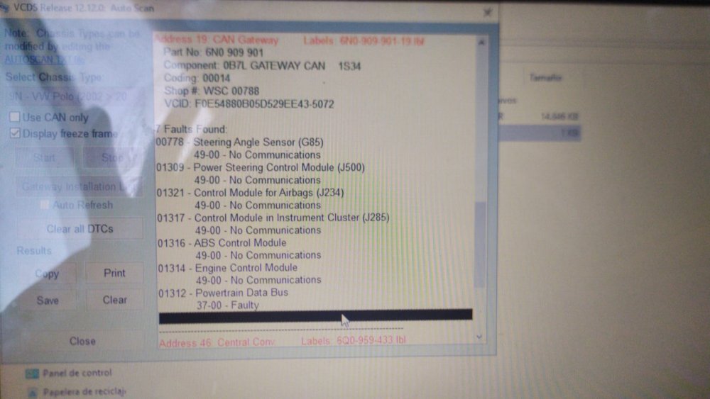

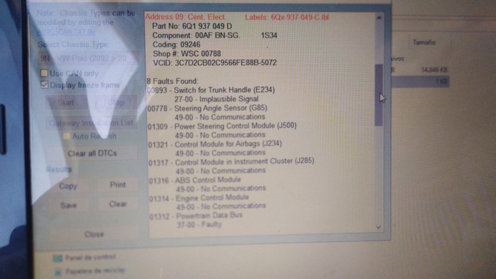

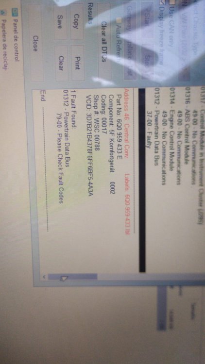

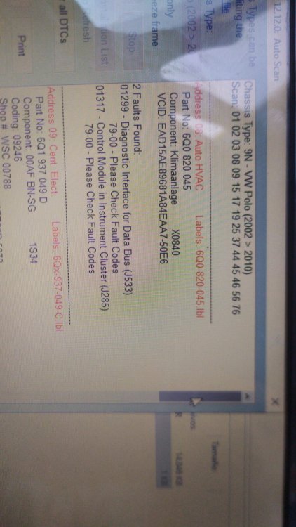

Hemos intentado pasarle el vagcom, pero no se conecta a ningún módulo ( adjunto fotos del resultado).
Hemos comprado otra centralita y la hemos puesto, pero sigue igual, ni el vag com ni el vag tacho la detectan.
¿Alguien puede darme porfavor alguna indicación? Porque yo ya no sé qué más hacerle.
Que no detecte ningún módulo es mala señal.
