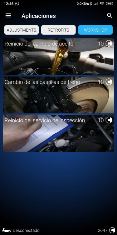

Pedrod100 Publicado 16 de Enero del 2020 Denunciar Publicado 16 de Enero del 2020 Ahi lo tienes, en workshop. Responder
Clint el gallu Publicado 16 de Enero del 2020 Autor Denunciar Publicado 16 de Enero del 2020 hace 1 hora, Pedrod100 dijo: Ahi lo tienes, en workshop. Pues habra que hacer el pedido entonces. Muchas gracias. Responder
Pedrod100 Publicado 16 de Enero del 2020 Denunciar Publicado 16 de Enero del 2020 hace 1 hora, Clint el gallu dijo: Pues habra que hacer el pedido entonces. Muchas gracias. de nada compi. Responder
Pedrod100 Publicado 16 de Enero del 2020 Denunciar Publicado 16 de Enero del 2020 hace 18 minutos, Pedrod100 dijo: de nada compi. Aunque ahora que lo miro, pone reiniciar en los dos.... en cuanto pueda lo miro conectado al coche, porque como te comentaba, a mi me lo modificaron en el taller al pasar la revision. Como voy a cambiar el aceite cada 15.000 km lo configuraron así. Responder
