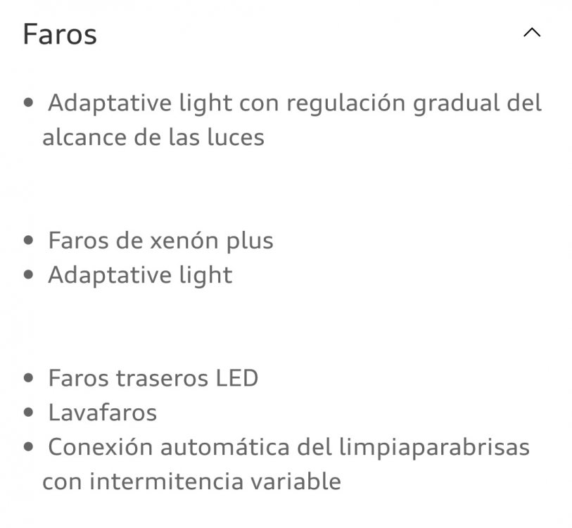

foreroadicto Publicado 19 de Enero del 2020 Denunciar Compartir Publicado 19 de Enero del 2020 hace 6 minutos, Pacoron dijo: Si el video es muy malo, lo ha grabado mi mujer con su móvil y la calidad es muy mala, pero se aprecia muy bien que ensancha el haz de luz, además que no hace falta llevar el gps puesto puedes ir oyendo la radio o música, que el GPS estará siempre activado y sabe cuando llega un cruce o una rotonda. Yo ya no vuelvo a las halógenas. Pues tengo que ver si el mio lo hace. Si te soy sincero no me he fijado jajajajjaja. Según especificaciones llevo: 8IH = faro de descarga de gas (sistema D5/D7) 8Q3 = Regulación automática dinámica del alcance de los faros (autoajuste durante la conducción) El mio es modelo del 2015 y según he visto en el catalogo de enero,15 no hay ningún extra de luces adaptativas o faros con extras, salvo los matrix. Que llevas tu exactamente para que te haga eso las luces? Responder Enlace al comentario Compartir en otros sitios web More sharing options...
Pacoron Publicado 19 de Enero del 2020 Autor Denunciar Compartir Publicado 19 de Enero del 2020 hace 8 minutos, foreroadicto dijo: Pues tengo que ver si el mio lo hace. Si te soy sincero no me he fijado jajajajjaja. Según especificaciones llevo: 8IH = faro de descarga de gas (sistema D5/D7) 8Q3 = Regulación automática dinámica del alcance de los faros (autoajuste durante la conducción) El mio es modelo del 2015 y según he visto en el catalogo de enero,15 no hay ningún extra de luces adaptativas o faros con extras, salvo los matrix. Que llevas tu exactamente para que te haga eso las luces? Si llevas los faros xenón Plus deberías de llevar el adaptative light, si lleva una halógena h7 esa es la que tienes que cambiar por la Led, yo antes con las halógenas no notaba que se encendiera. Responder Enlace al comentario Compartir en otros sitios web More sharing options...

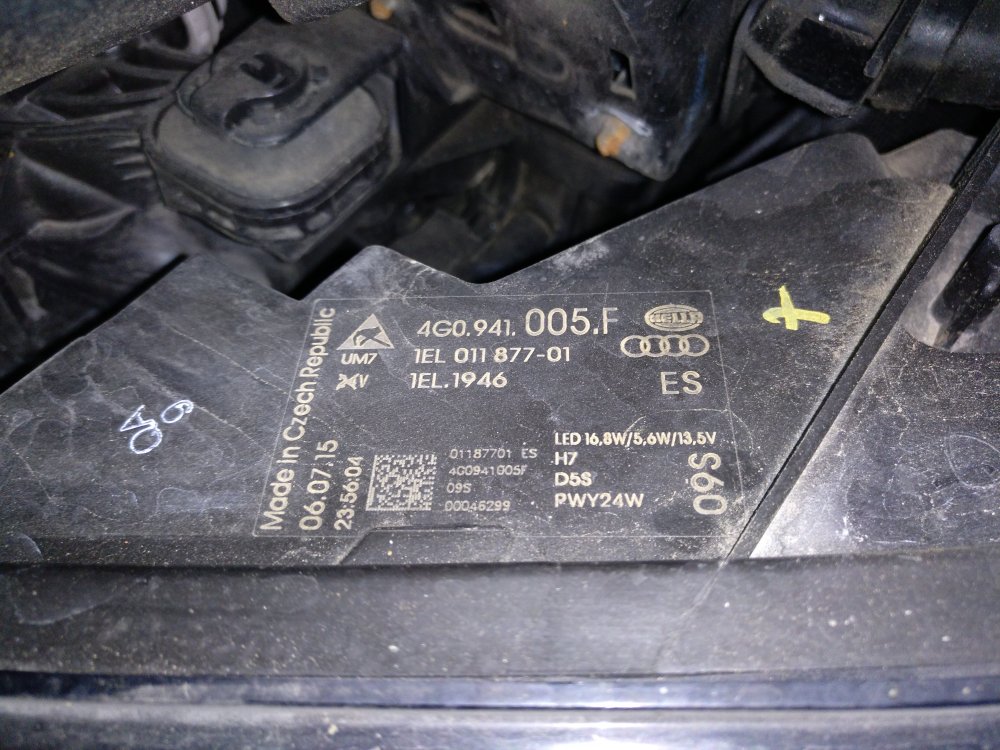

foreroadicto Publicado 20 de Enero del 2020 Denunciar Compartir Publicado 20 de Enero del 2020 hace 12 horas, Pacoron dijo: Si llevas los faros xenón Plus deberías de llevar el adaptative light, si lleva una halógena h7 esa es la que tienes que cambiar por la Led, yo antes con las halógenas no notaba que se encendiera. Pues esta semana si puedo lo miro. H7 sí que lleva porque le hice una foto a la pegatina del faro y en los giros en el garaje, etc se me encienden las luces todo clima. Responder Enlace al comentario Compartir en otros sitios web More sharing options...
