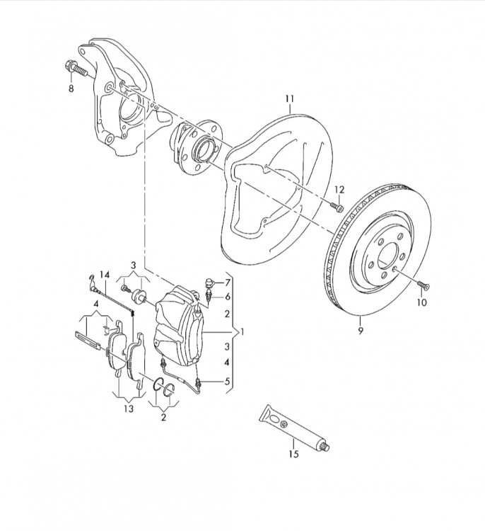

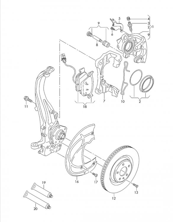

McMahon Publicado 31 de Agosto del 2020 Denunciar Publicado 31 de Agosto del 2020 Yo creo que no se pueden poner plug and play abría que poner un porta pinzas para la pinza flotante en estas 2 capturas de ven distinta todo por eso creo que es más complicado de lo que parece. Responder

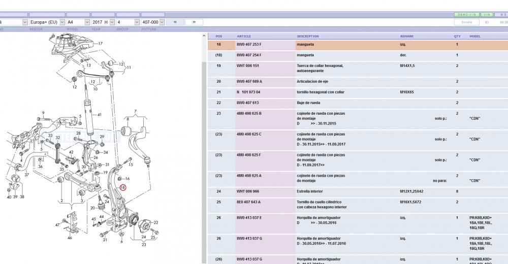

hechera Publicado 1 de Septiembre del 2020 Denunciar Publicado 1 de Septiembre del 2020 Hola, Cuando en su día lo miré solo hay una referencia de manguera para el A4 que incluso coincide con a mangueta del A5. Si te fijas en las pinzas mas tochas van directamente también a la mangueta. Creo que simplemente es una cuestión del dibujo y que con la pinza es suficiente. De hecho si te fijas la referencia de las pinzas de 318 y 338mm son referencias distintas aunque la misma en apariencia sea idéntica. Un saludo Responder
hechera Publicado 1 de Septiembre del 2020 Denunciar Publicado 1 de Septiembre del 2020 Quería decir mangueta. He seguido mirando el etka y no veo que haya nada distinto. Es la misma pinza que engancha sobre los mismos agujeros de la magueta y dependiendo del diametro del disco separa mas o menos sin ningún adaptador. Si alguien encuentra algo y estoy equivocado bienvenido sea. Responder
McMahon Publicado 1 de Septiembre del 2020 Denunciar Publicado 1 de Septiembre del 2020 @hechera yo vi el dibujo y al ver todo tan diferente pues dije habra que hacer algun apaño. Entonces por lo que tu ves es plug and play. Responder
Tineo Publicado 1 de Septiembre del 2020 Denunciar Publicado 1 de Septiembre del 2020 la pinza akebono de cuatro pistones es fija y lleva el portapinzas integrado. Va directa a la mangueta Responder
McMahon Publicado 1 de Septiembre del 2020 Denunciar Publicado 1 de Septiembre del 2020 @Tineo A ver que me lio. La foto que he puesto yo es de 4 pistones. El compañero ha puesto la de 6 pistones que es la akebono si no me equivoco. ¿Las de 4 y 6 pistones llevan el portapinzas inegrado? Lo que si me di cuenta que la de 4 pistones es el disco de 318x30mm vamos que es 5 mm más ancho que el que tenemoslos tdi 150cv y los tfsi hasta el 190cv que son de 314x25mm. No se si con eso habria que hacer alguna adaptación extra o seria plug and play tambien. Luego me acarrearia una duda la bomba de freno habria que cambiarla supongo porque dudo que sean la misma. Responder
hechera Publicado 1 de Septiembre del 2020 Denunciar Publicado 1 de Septiembre del 2020 Eso es lo que entendía yo que directamente llevan el propio adaptador para el agarre longitudinal con la mangueta. La pinza es la misma y dependiendo del diámetro el disco (318 o 338) cambia justo esa parte. Luego el latiguillo por referencia es distinto pero creo que sigue valiendo el de la pinza flotante respecto del resto. Responder
Tineo Publicado 1 de Septiembre del 2020 Denunciar Publicado 1 de Septiembre del 2020 hace 10 minutos, McMahon dijo: @Tineo A ver que me lio. La foto que he puesto yo es de 4 pistones.... Ciertp. perdón que me he liado: me referia a pinzas Contiteves, que por cierto son muy buenas pinzas con un peso muy contenido. Tanto la de 318 como la 338 son fijas y tienen anclaje directo a la mangueta (en ese sentido son como las akebono) Responder
