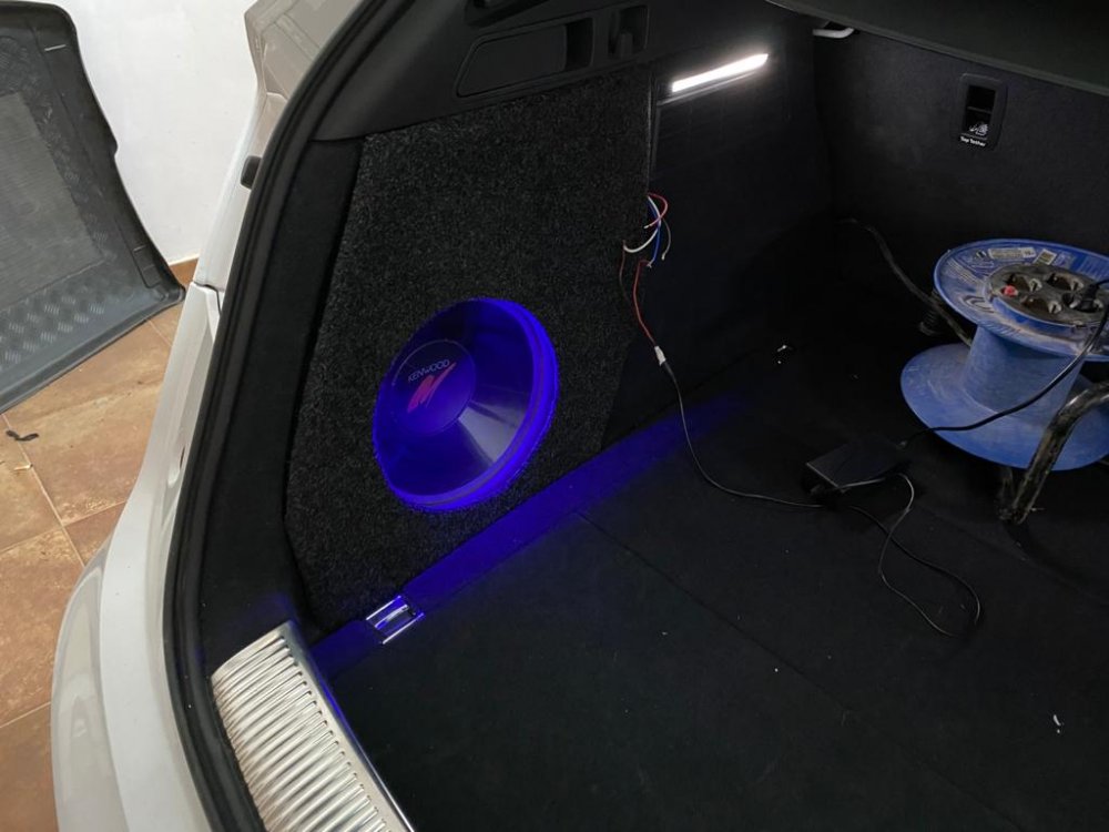

WillySonicteam Publicado 1 de Abril del 2020 Autor Denunciar Publicado 1 de Abril del 2020 hace 3 horas, choto1976 dijo: Buenas, las demas conexiones de los altavoces sabes cuales son o donde podria conseguirlo, gracias Tengo un amplificador y necesito saber las conexiones y no encuentro nada claro. Estoy en proceso de cambiar todo el equipo, colocando altavoces nuevos y al tener un amplificador del coche anterior lo quiero poner. De momento he quitado el subwoofer de la rueda y he puesto uno de 12" en el lateral, se nota mucho de llevarlo abajo a llevarlo en el lateral. No es instalación de profesional es de aficionado Buenas,pues en este tema no puedo ayudarte.lo normal es que se coja directamente de bateria la corriente en un subwoofer,las conexiones de audio pues podrias aprovechar las que tienes debajo rueda.Si el tema es amplificar altavoces puertas ahi si me pierdo como hacerlo. Responder

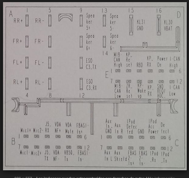

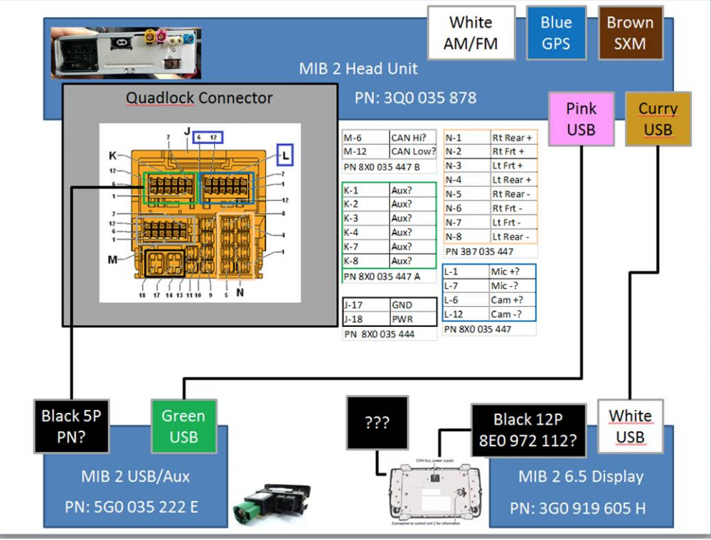

choto1976 Publicado 1 de Abril del 2020 Denunciar Publicado 1 de Abril del 2020 hace 33 minutos, WillySonicteam dijo: Buenas,pues en este tema no puedo ayudarte.lo normal es que se coja directamente de bateria la corriente en un subwoofer,las conexiones de audio pues podrias aprovechar las que tienes debajo rueda.Si el tema es amplificar altavoces puertas ahi si me pierdo como hacerlo. El tema de corriente lo tengo solucionado, yo me refería en la clavija que engancha a la radio las demás conexiones de los altavoces, tal y como has marcado los del subwoofer, los delanteros y traseros. Responder
choto1976 Publicado 2 de Abril del 2020 Denunciar Publicado 2 de Abril del 2020 Bueno vindo el esquema de arriba del compañero y las fotos que tenia yo parece que coinciden las cosas, gracias por poner ese esquema creo que me a solucionado el problema. Pongo aqui las fotos para que las veais por si os sirve de ayuda. Responder

choto1976 Publicado 3 de Abril del 2020 Denunciar Publicado 3 de Abril del 2020 Como bien decís, el B&O me costaría una pasta, puedes pillar los altavoces y amplificador por eBay o donde sea, ya lo he mirado y por menos de 1500€ no los veo, luego el cableado otro tanto, ya he cambiado los altavoces traseros e insonorizado las puertas, me falta cambiar los delanteros e insonorizarlas también, llevo gastado unos 150€, el amplificador lo tengo ya, comprar cable libre de oxígeno es poco dinero, cables de rca, ya los tengo, lo que pongo no es lo mejor del mercado pero seguro que sonara muchísimo mejor que lo que llevo ahora y por unos 400€. No voy a llevar el coche a competir así que me valdrá. Cuando lo tenga todo hecho pondré fotos y explicación por si alguno queréis hacerlo. Responder
