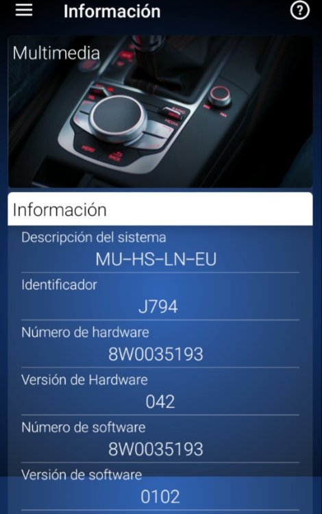

WillySonicteam Publicado 20 de Septiembre del 2020 Autor Denunciar Publicado 20 de Septiembre del 2020 (editado) En los b8 se carga un archivo original del A3 que es equivalente al mismo mmi,y con esto activas los altavoces.Yo hasta la fecha no e visto dicho archivo firmware compatible con el b9,para cargar en los nuestros mmi acabados en A,los acabados en A esta preactivado el ass,pues con un pequeño cambio en los canales de audio le estas diciendo que has instalado los altavoces de passe alto o bajo.El dia que fui al conce sonaban igual mis altavoces instalados a posteriori que los de fabrica.Yo creo que no se me escapa nada,y no dudo como funcionan los demas modelos,pues lo tengo mas que estudiado como funciona el del b8. Ante todo esto,hay que mirar de solucionar el tema del ass del compañero shadax,mis dudas vienen en la version del mmi,no creo que no sea compatible con ello,sino que su mmi sin la revision A,al igual,digo igual la diferencia con el nuestro esta solo en el firmware o version. Por esto me referia a actualizar el mmi,sino coger el firmware de la revision A y instalarselo. Por esto cualquier ayuda sera bienvenida. Editado 20 de Septiembre del 2020 por WillySonicteam Responder
Shadax Publicado 21 de Septiembre del 2020 Denunciar Publicado 21 de Septiembre del 2020 hace 9 horas, conn79 dijo: Yo me conecto por pass tru y directamente lo hago con la máquina de origen , cuesta 10 euros la conexion y lo haces todo de manera oficial y con la máquina original. en SEAT lo he montado con vcp los primeros, y luego ya vi como se hacía con la máquina de origen y siempre uso esta última , me da más seguridad que ni otras, sobre todo para cargar archivos. para todo lo demás tiro de vag com ¿Entonces existiría la posibilidad de que pudieses actualizar mi firmware desde la 0102 a otra versión superior? Si eso ayuda la verdad que estaría interesado. hace 8 horas, WillySonicteam dijo: En los b8 se carga un archivo original del A3 que es equivalente al mismo mmi,y con esto activas los altavoces.Yo hasta la fecha no e visto dicho archivo firmware compatible con el b9,para cargar en los nuestros mmi acabados en A,los acabados en A esta preactivado el ass,pues con un pequeño cambio en los canales de audio le estas diciendo que has instalado los altavoces de passe alto o bajo.El dia que fui al conce sonaban igual mis altavoces instalados a posteriori que los de fabrica.Yo creo que no se me escapa nada,y no dudo como funcionan los demas modelos,pues lo tengo mas que estudiado como funciona el del b8. Ante todo esto,hay que mirar de solucionar el tema del ass del compañero shadax,mis dudas vienen en la version del mmi,no creo que no sea compatible con ello,sino que su mmi sin la revision A,al igual,digo igual la diferencia con el nuestro esta solo en el firmware o version. Por esto me referia a actualizar el mmi,sino coger el firmware de la revision A y instalarselo. Por esto cualquier ayuda sera bienvenida. Gracias WillySonicteam por el interés! Qué versión de MMI llevas exactamente? Responder
alagar27 Publicado 21 de Septiembre del 2020 Denunciar Publicado 21 de Septiembre del 2020 hace 1 hora, Shadax dijo: ¿Entonces existiría la posibilidad de que pudieses actualizar mi firmware desde la 0102 a otra versión superior? Si eso ayuda la verdad que estaría interesado. Estaria muy bien y que pudiera hacer para que salga el control sub y el sub funcionase como toca hace 1 hora, Shadax dijo: Gracias WillySonicteam por el interés! Qué versión de MMI llevas exactamente? Responder
WillySonicteam Publicado 21 de Septiembre del 2020 Autor Denunciar Publicado 21 de Septiembre del 2020 Yo llevo la version de software 0148 en el mmi normal,en esta version ya no habia control de subwoofer. El hardware es el 8W0035193A y numero de software 8W0035193A. Responder
alagar27 Publicado 21 de Septiembre del 2020 Denunciar Publicado 21 de Septiembre del 2020 hace 1 hora, WillySonicteam dijo: Yo llevo la version de software 0148 en el mmi normal,en esta version ya no habia control de subwoofer. El hardware es el 8W0035193A y numero de software 8W0035193A. Bueno con hacer que funcione como sub bastaria si pudiera actualizarse algo y no fuera complicado Aqui esta su version de mmi o sea igual que tuya pero sin acabado A y version de software y de hardware inferior ademas Responder
qwertyui Publicado 21 de Septiembre del 2020 Denunciar Publicado 21 de Septiembre del 2020 hace 3 horas, WillySonicteam dijo: Yo llevo la version de software 0148 en el mmi normal,en esta version ya no habia control de subwoofer. El hardware es el 8W0035193A y numero de software 8W0035193A. Para actualizar el software lo unico que puedes hacer es ir al concesionario y les digas que no te funciona la introduccion de POI en el navegador. Hay una circular interna de audi respecto a ello. Te actualizaran como minimo a la version 0159, que es la que soluciona este error. Responder
alagar27 Publicado 21 de Septiembre del 2020 Denunciar Publicado 21 de Septiembre del 2020 (editado) hace 23 minutos, qwertyui dijo: Para actualizar el software lo unico que puedes hacer es ir al concesionario y les digas que no te funciona la introduccion de POI en el navegador. Hay una circular interna de audi respecto a ello. Te actualizaran como minimo a la version 0159, que es la que soluciona este error. Correcto compañero aunque no se si con eso solo solucionariamos el problema que tiene al ser su numero hardware y de software no acabado en A, sobretodo para como hablamos aunque no salga en mmi lo del subwoofer pero para si el sub que suene correctamente. Editado 21 de Septiembre del 2020 por alagar27 Responder
Shadax Publicado 21 de Septiembre del 2020 Denunciar Publicado 21 de Septiembre del 2020 hace 5 horas, qwertyui dijo: Para actualizar el software lo unico que puedes hacer es ir al concesionario y les digas que no te funciona la introduccion de POI en el navegador. Hay una circular interna de audi respecto a ello. Te actualizaran como minimo a la version 0159, que es la que soluciona este error. Lo de la circular interna... Estás seguro que te actualizan sí o sí? Porque la última vez que estuve lo comenté y pico importó el asunto... Responder
qwertyui Publicado 21 de Septiembre del 2020 Denunciar Publicado 21 de Septiembre del 2020 hace 51 minutos, Shadax dijo: Lo de la circular interna... Estás seguro que te actualizan sí o sí? Porque la última vez que estuve lo comenté y pico importó el asunto... Lo actualizan si te quejas sino no. Tienen la informacion que lo de los poi secsoluciona actualizando pero no lo hacen si no te quejas y aun asi hay que insistir paea que busquen... Responder
alagar27 Publicado 21 de Septiembre del 2020 Denunciar Publicado 21 de Septiembre del 2020 hace 33 minutos, qwertyui dijo: Lo actualizan si te quejas sino no. Tienen la informacion que lo de los poi se soluciona actualizando pero no lo hacen si no te quejas y aun asi hay que insistir paea que busquen... Cierto. Y con eso ayudaria a solucionar este problema a parte del tema pois y logos radares o tocaria hacer algo mas. Responder
