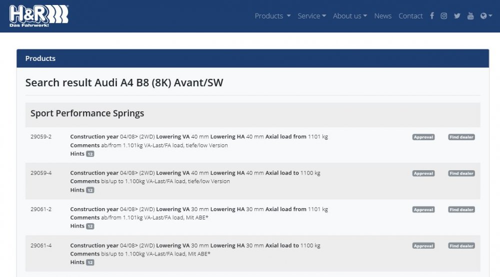

jhonysen Publicado 16 de Enero del 2020 Autor Denunciar Publicado 16 de Enero del 2020 Se me olvidaba aportar lo siguiente, sacado de la página de H&R. Como podéis ver hay cuatro modelos distintos: Responder
Nenuko Publicado 17 de Enero del 2020 Denunciar Publicado 17 de Enero del 2020 Segun la foto que has puesto los tipos de muelles son: - 29059-2: Baja 40mm y la carga del muelle es para + de 1101 kg - 29059-4: Baja 40mm y la carga del muelle es para - de 1100 kg - 29061-2: Baja 30mm y la carga del muelle es para + de 1101 kg - 29061-4: Baja 30mm y la carga del muelle es para - de 1100 kg Supongo que si un muelle soporta más peso, es que es un poco más duro. Responder
jhonysen Publicado 17 de Enero del 2020 Autor Denunciar Publicado 17 de Enero del 2020 En 17/1/2020 a las 8:14, Nenuko dijo: Segun la foto que has puesto los tipos de muelles son: - 29059-2: Baja 40mm y la carga del muelle es para + de 1101 kg - 29059-4: Baja 40mm y la carga del muelle es para - de 1100 kg - 29061-2: Baja 30mm y la carga del muelle es para + de 1101 kg - 29061-4: Baja 30mm y la carga del muelle es para - de 1100 kg Supongo que si un muelle soporta más peso, es que es un poco más duro. Expand Ya pero no me queda claro cual escoger para mi avant. Como lo quiero bajar bastante supongo que mi opción sería una de las dos primeras 40mm, pero claro, en el segundo supuesto "para - de 1100kg"... Todos nuestros b8 pesan más de 1100 kg, por eso no le encuentro el sentido a esta opción... No sé si mi explico. Responder

jhonysen Publicado 18 de Enero del 2020 Autor Denunciar Publicado 18 de Enero del 2020 Aportando lo que tengo en la documentación, 1075 eje delantero y 1140 eje trasero, pues uno está por debajo y el otro por encima, que bien. Si ahora me podéis iluminar ya sería la leche. Responder

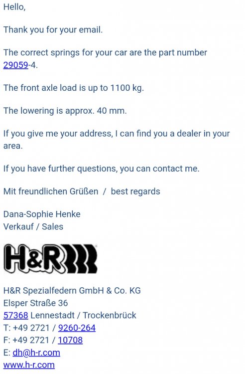

jhonysen Publicado 23 de Enero del 2020 Autor Denunciar Publicado 23 de Enero del 2020 En 20/1/2020 a las 14:08, enekosport dijo: Buenas tardes, Hace poco he adquirido un B8.5 avant y le acabo de meter unas 19". Yo también estoy mirando de meterle unos muelles H&R. En el A5 los llevaba y bajaron mucho... jejeje Expand Acaba de responderme un vendedor alemán en ebay y me dice que estos son los que tiene que llevar mi coche: - 29059-4: Baja 40mm y la carga del muelle es para - de 1100 kg Que llantas llevabas en el A5? De 19" también? Responder
jhonysen Publicado 24 de Enero del 2020 Autor Denunciar Publicado 24 de Enero del 2020 También me han contestado de H&R. Si, también les he preguntado a ellos, jajajajaja. Responder

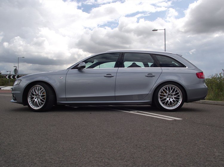

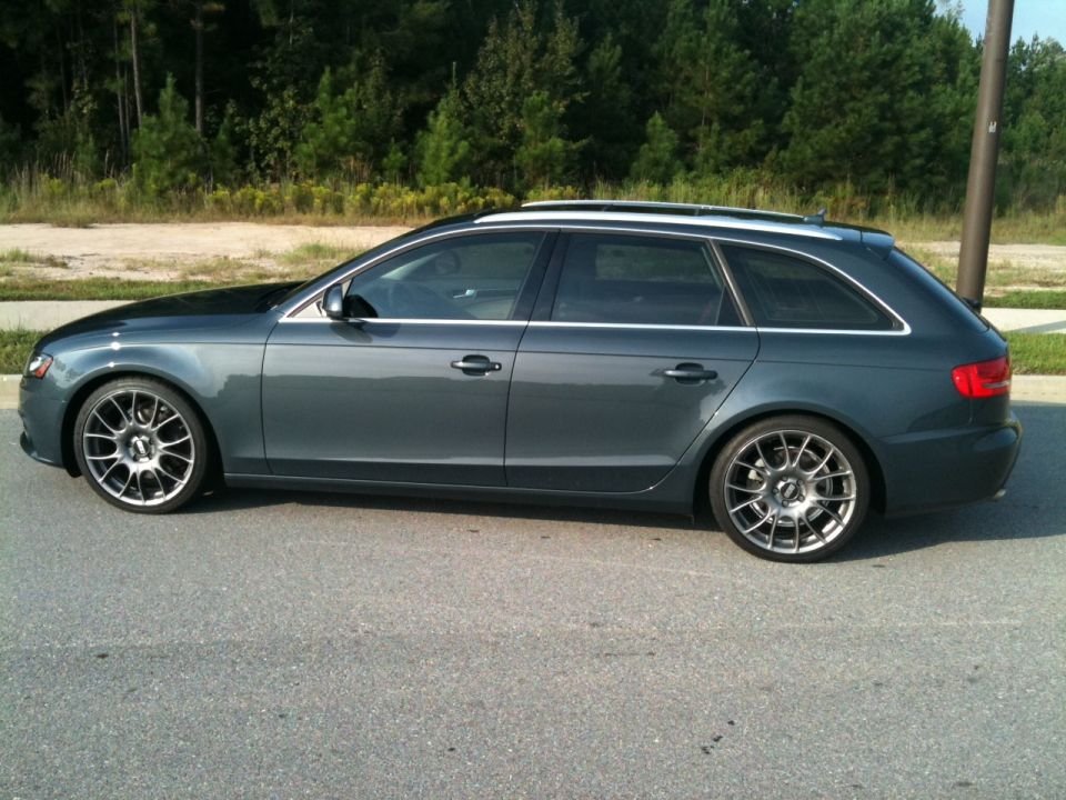

arnold1987 Publicado 27 de Enero del 2020 Denunciar Publicado 27 de Enero del 2020 En 23/1/2020 a las 0:16, jhonysen dijo: No hay problema compañero, ya llevo el a4 b5 bajo y sé lo que es. Lo que sí, tengo la duda de si realmente bajará lo que yo quiero. Espero no llevar una sorpresa ni por quedarse corto ni por barjar demaisado. Puedes ponernos unas fotos del tuyo a ver como bajan esos eibach? Expand Ahí están las fotos... llevarían puestos menos de un mes. Ahora toca cambio de amortiguadores que, después de 200.000 km, creo que ya toca... Buscando ofertas de unos Blinsein B8 Responder
