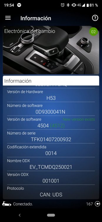

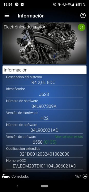

Mirando en Obdeleven, entrando en la parte de informacion de cada modulo, me ha salido aviso de que existe una nueva version de software para mi coche en cuanto a ecu y caja de cambios.
¿Entiendo que esta actualización solo se hace en el concesionario???
Datos de mi coche.
A3 sedan 2014 2.0 tdi stronic.
378153679_WhatsAppImage2020-01-16at20_02_08.jpeg.6bb4daec4fc77c1f72e55116b5512d81.jpeg514303899_WhatsAppImage2020-01-16at20_02_00.jpeg.2681ba12cf93dbb39d07771260ea0f81.jpeg
Incluso en otros modulos tambien mostraba versiones modernas, como por ejemplo en el cuadro de instrumentos.
Suelen avisar para estas actualizaciones, son gratuitas???

Si no está en Campaña ( te lo hacen al pasar revisión) o tienes algún problema de mal funcionamiento...... no actualizan nada.....
hace 1 hora, RoDiK dijo:
o sea, que si no toca revision o me quejo de algun fallo se queda tal cual .
pues vaya... Si funciona, mejor no tocar. XDDD Gracias @Rafa7 😉
Hay algún compañero con buen rollo con el conce que pidió le actualizaran el software del mmi por tema creo ajustes del equipo sonido.... no recuerdo y se lo hicieron, pero por norma no lo hacen. Como dices a veces es mejor no te actualicen nada porque recuerdo de otro le actualizaron el software gestión de motor y luego tuvo problemas.....

Por añadir a la información que te ha dado el compañero @Rafa7 que es tal y como funciona Audi. Existe la posibilidad de que actualices tu mismo las versiones de las centralitas mediante el ODiS. Pero requiere cuenta online (a parte del cable). Sólo conozco una persona que lo haga y es para tema personal. No es fácil.
Antes (hace unos años) en algunos concesionarios oficiales te ofrecían la posibilidad de actualizar previo pago, normalmente 1h de mano de obra por las molestias. No sé si seguirá siendo así, o era un concesionario en particular. Tendrás que hablar con tu CO y preguntarles.
Existe una tercera posibilidad, y es que si vas repro, tu preparador te mete la última versión disponible con la repro.
