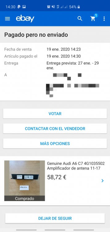

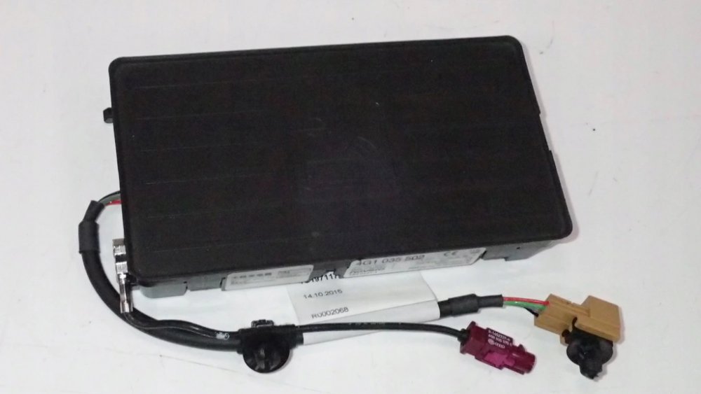

Bueno, me estoy mirando de cambiar el amplificador de señal del teléfono que viene el el apoya brazos central (Audi phone box) por el que además tiene carga inalámbrica, actualmente tengo un cargador inalámbrico enchufado via usb, pero me gusta más la opción OEM que viene en los modelos a partir del 2015, si no me equivoco el número de referencia de la pieza nueva es la 4G1035502,
Lo que no me queda claro es el tema del cableado, me imagino que al ser ademas cargador tendrá un cable de alimentación adicional, pero la verdad no he encontrado mucha información sobre este retrofit en nuestros modelos, tampoco si habrá que hacer algún tipo de codificacion para que el coche te recuerde que te has dejado el telefono, os agradeceria me hecharais un "cable"

Ojo. Esto lo encontré ayer en un foro ingles:
You can swap the phone box for wireless charging. Just swap it and do 2 lines of adaptions changes and 1 coding in the 5F. Thats it.
Es una respuesta a un tio que queria cambiar el phone box normal (solo amplificación antena) por el de carga inalámbrica. A ver si  encuentro el foro......
