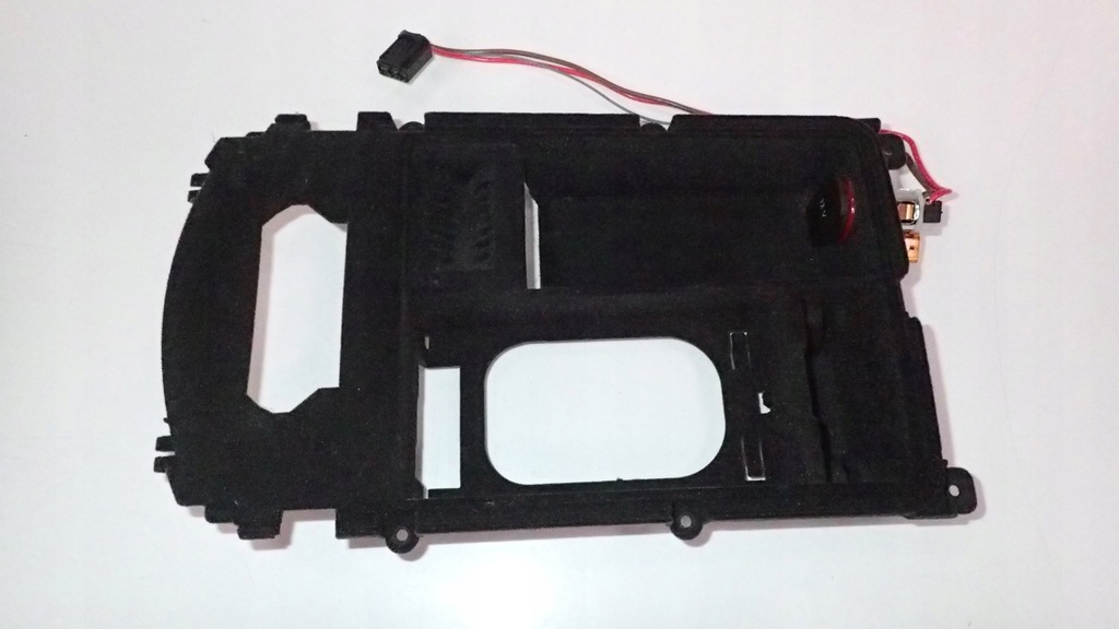

hipolitogt Publicado 29 de Enero del 2020 Denunciar Publicado 29 de Enero del 2020 bueno, ya me ha llegado y... mi pozo en un gozo. Resulta que mi phonebox original va completo en la guantera portaobjetos del reposabrazos, y tengo que buscar en el elsa como se desmonta para ver si puedo instalarlo... asi que a lo mejor pongo a la venta el qi si veo que se me complica la cosa... Responder

Keisuke Publicado 10 de Febrero del 2020 Autor Denunciar Publicado 10 de Febrero del 2020 En 29/1/2020 a las 7:49, hipolitogt dijo: bueno, ya me ha llegado y... mi pozo en un gozo. Resulta que mi phonebox original va completo en la guantera portaobjetos del reposabrazos, y tengo que buscar en el elsa como se desmonta para ver si puedo instalarlo... asi que a lo mejor pongo a la venta el qi si veo que se me complica la cosa... en un principio va montado en otro tipo de bandeja portaobjetos este es el porta objetos para amplificador de señal y este el para carga inalambrica Responder
foreroadicto Publicado 10 de Febrero del 2020 Denunciar Publicado 10 de Febrero del 2020 hace 1 hora, Keisuke dijo: en un principio va montado en otro tipo de bandeja portaobjetos este es el porta objetos para amplificador de señal y este el para carga inalambrica Que mala o**** tienen estos de Audi jajajjajajjaj que les hubiese costado hacerlas igual. Responder

Keisuke Publicado 12 de Febrero del 2020 Autor Denunciar Publicado 12 de Febrero del 2020 En 10/2/2020 a las 22:27, foreroadicto dijo: Puedes poner la referencia y el precio (si lo te importa)? 4G0864981P 39€ Responder
