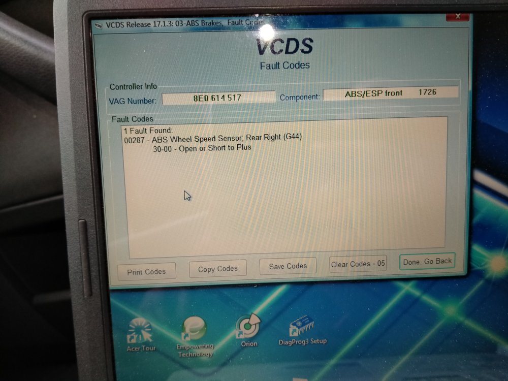

Gtturbo Publicado 17 de Enero del 2020 Denunciar Publicado 17 de Enero del 2020 Buenas chavales,ya hace mucho que no ando por aqui por causas de la vida pero bueno.... A ver el caso es mi a4 b6 avant tdi 130.me da fallo del sensor del abs. Se lo cambio y sigue igual, mido voltajes y todo bien,y resistencias y bien,intercambio sensores traseros y sigue igual,no se por donde tirar. Puse los dos sensores traseros nuevos,las jaaulas de los bujes limpias,limpiacontactos en todos loa enchufes,interruptor de freno bien,etc... El vag pone sensor se rueda trasero drech 00287 30-00 que creo que es abierto o corto a positivo. A ver si alguien me puede hechar una mano aunque sea al cuello. Gracias de antemano Responder

Gtturbo Publicado 24 de Enero del 2020 Autor Denunciar Publicado 24 de Enero del 2020 Buenas,pero la linea can bus va a la centralita del abs no del sensor de rueda a la centralita,osea la linea can sale le la centralita del abs no le entra del sensor. El sensor tiene dos cables,señal,positivo y la ma da la coge de la mangueta. Bueno eso es lo que interpreto yo en el esquema. El caso es que el fallo sigue y no se que mas hacer. Gracias Responder
Tineo Publicado 24 de Enero del 2020 Denunciar Publicado 24 de Enero del 2020 (editado) hace 1 hora, Gtturbo dijo: ... El caso es que el fallo sigue y no se que mas hacer. Gracias estos sensores de Bosch son de tipo activo y sólo es un integrado de efecto hall que altera la corriente cuando pasa la espira magnética del rodamiento por delante suyo. yo creo que lo mejor seria probar el tramo de cableado desde el conector abs a ver qué esta pasando. Supongo que no tienes osciloscopio para ver los escalones de señal pero con un multimetro y una resistencia se pueden ver cosas -desenchufar conector abs -determinar el/los pin/es que corresponden a ese sensor de rueda (eso creo que ya lo tienes localizado) -Alimentar con 12voltios poniendo en serie una resistencia 270 Ohm. Ver qué tensiones hay en parado y girando la rueda. el esquema es como este pero probando el sensor con el cableado puesto, la resistencia puede estar por delante del sensor. importante, poner una resistencia en serie (al menos 100 ohm) , sino se puede chamuscar el sensor. al medir con voltimetro entre los extemos de la resistencia, para una resistencia 270 tiene que dar valores entre 2 y 4 voltios girando la rueda en el aire. si la resistencia es de 120ohm el voltaje seria proporicional (rondando 1 voltio) Si es más bajo, algo hay mal en el cableado, estaciones de conexion intermedias o en el sensor. Si se comporta bien.... la averia esta en el módulo abs y habria que sustituirlo o mandarlo a reparar probablemente. Editado 24 de Enero del 2020 por Tineo Responder

Gtturbo Publicado 13 de Febrero del 2020 Autor Denunciar Publicado 13 de Febrero del 2020 Bueno chavales esta solucionado.centralita de abs nueva,codificarla y listo. La otra la destripe y tenia un cable roto de los k van del circito impreso a la clema..lo intente estañar pero no se k lleva que no estaña y aparte los cables son como pelos extremadamente delicaos y cubiertos por una silicona que no se seca. Bueno eso que ta solucionado. Gracias a todos Responder
