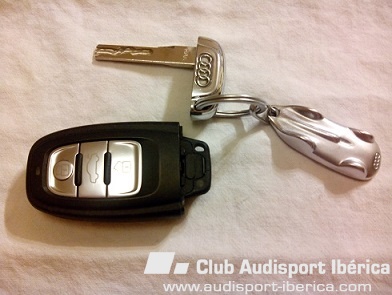

Carlisu84 Publicado 18 de Enero del 2020 Denunciar Compartir Publicado 18 de Enero del 2020 Buenos días, Con la llave (espadin) debería de abrir la puerta de forma manual, esa desactiva de forma mecánica la cerradura Responder Enlace al comentario Compartir en otros sitios web More sharing options...
Moncho2 Publicado 18 de Enero del 2020 Denunciar Compartir Publicado 18 de Enero del 2020 hace 5 horas, Veroas dijo: Hola. Mi chico tiene un Audi A4 2.0 TDI del 2008 que asumo se ha quedado sin batería porque no abre ni con el mando ni con la llave manual (espadín) pero para revisar la batería necesitamos abrir el capó. Hay alguna manera de abrirlo desde afuera? Gracias!!! Supongo que ya lo sabes..pero como te han dicho tienes una llave para abrir la puerta....Insertada en el mando Responder Enlace al comentario Compartir en otros sitios web More sharing options...

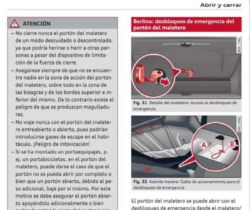

Farn68 Publicado 18 de Enero del 2020 Denunciar Compartir Publicado 18 de Enero del 2020 (editado) hace 6 horas, Veroas dijo: Hola. Mi chico tiene un Audi A4 2.0 TDI del 2008 que asumo se ha quedado sin batería porque no abre ni con el mando ni con la llave manual (espadín) pero para revisar la batería necesitamos abrir el capó. Hay alguna manera de abrirlo desde afuera? Gracias!!! Si puedes acceder al interior del coche y abrir el capó delantero no deberías tener ningún problema en conectar una batería de otro coche o un arrancador con pinzas a las tomas preparadas para ello (Hay una tapa de plástico con un positivo y un negativo) y dar corriente al pulsador del maletero para poder abrirlo del modo habitual. Mecánicamente solo se puede abrir desde el interior, pero para eso deberías acceder a través de los asientos abatibles, si los tiene. Editado 18 de Enero del 2020 por Farn68 Responder Enlace al comentario Compartir en otros sitios web More sharing options...
jhonysen Publicado 18 de Enero del 2020 Denunciar Compartir Publicado 18 de Enero del 2020 hace 9 horas, Veroas dijo: Hola. Mi chico tiene un Audi A4 2.0 TDI del 2008 que asumo se ha quedado sin batería porque no abre ni con el mando ni con la llave manual (espadín) pero para revisar la batería necesitamos abrir el capó. Hay alguna manera de abrirlo desde afuera? Gracias!!! La batería está en el maletero Responder Enlace al comentario Compartir en otros sitios web More sharing options...
Farn68 Publicado 18 de Enero del 2020 Denunciar Compartir Publicado 18 de Enero del 2020 (editado) hace 2 horas, jhonysen dijo: La batería está en el maletero Haces bien en decírselo¡ Es posible que no sepa que la batería va detrás... Pero en el vano motor se encuentran unos bornes de conexión por si el coche se queda sin batería. De todos modos, si no se conecta una batería a dichos bornes, podemos intentar la apertura desde dentro. Echad un vistazo al manual: Editado 18 de Enero del 2020 por Farn68 Responder Enlace al comentario Compartir en otros sitios web More sharing options...
