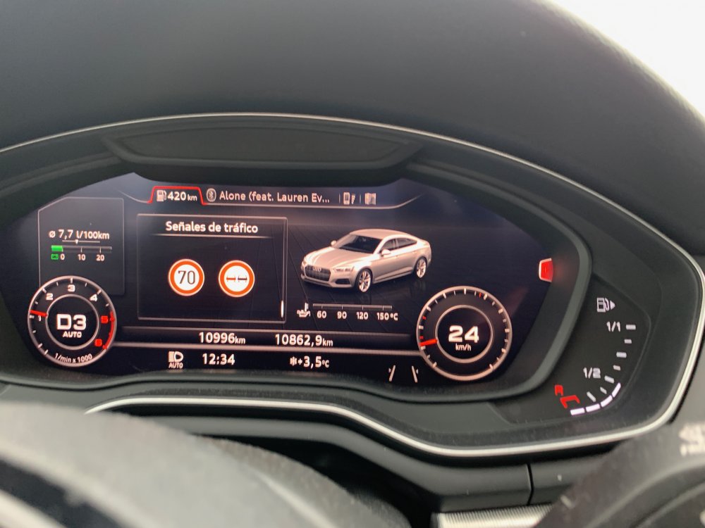

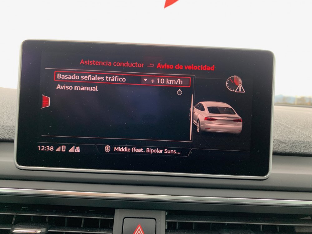

GabrielA5 Publicado 22 de Enero del 2020 Denunciar Publicado 22 de Enero del 2020 En 20/1/2020 a las 14:14, SarioxLarioX dijo: ¡Buenas! ¡Dicho y hecho! Pues hoy me ha llegado el dongle de Kufatec, y tan pronto me ha llegado, tan pronto lo he instalado jejejejej. Lo que dijiste, más fácil imposible. Primero y MUY IMPORTANTE para los MY2019 o posteriores (nuestro caso) abrir el capó. Dar el contacto del A5, esperar unos 30 segundos a que se inicie todo el sistema, enchufar el dongle al puerto ODB y... comienza la codificación. Empiezan a parpadear unos leds que tiene el dongle y cuando se queda el led verde fijo, finish! Desconectas el dongle, apagas contacto, cierras capó y todas las puertas, bloqueas el A5 y esperas unos 10 minutos a que los buses se limpien-reinicien... y listo. He bajado al rato y ahí estaba el menú de señales en el Virtual Cockpit. He salido a dar una vuelta por la autovía y por ciudad y reconocía las señales de tráfico y las de prohibido adelantar por ejemplo. Luego en el menú he configurado para que avise con un margen de +15km/h el aviso de limite de velocidad por señales de tráfico... la verdad que uno no se da cuenta de lo rápido que va a veces de no ser por estos cacharros... ¡Un saludo grupo! Buenas, por lo que veo solo tienes control de velocidad, no control de crucero adaptativo, ¿es así? Responder
