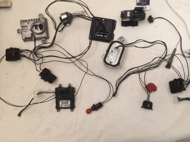

ToTa Publicado 23 de Enero del 2020 Autor Denunciar Publicado 23 de Enero del 2020 No, el conector para los led de dia es una clavija de las blancas, hay otra foto clave q es la que salen ambos sistemas desmontados y cableados, desde el movil no me deja insertar fotos Responder

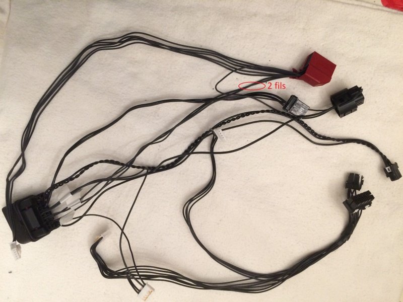

ToTa Publicado 23 de Enero del 2020 Autor Denunciar Publicado 23 de Enero del 2020 Aqui se puede apreciar ambos sistemas desmontados y cableados Responder
Tineo Publicado 24 de Enero del 2020 Denunciar Publicado 24 de Enero del 2020 (editado) hace 16 horas, ToTa dijo: Aqui se puede apreciar ambos sistemas desmontados y cableados.... hay que estudiar el asunto con calma, no esta fácil sin tener los componentes delante. Editado 24 de Enero del 2020 por Tineo Responder

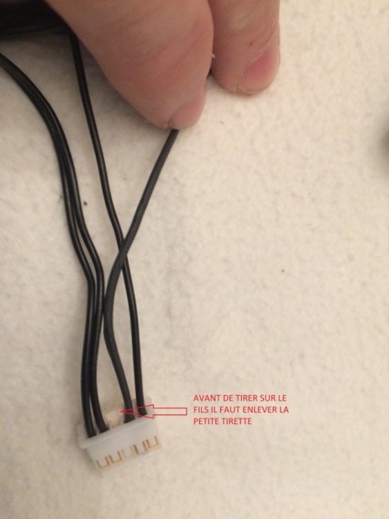

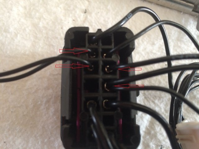

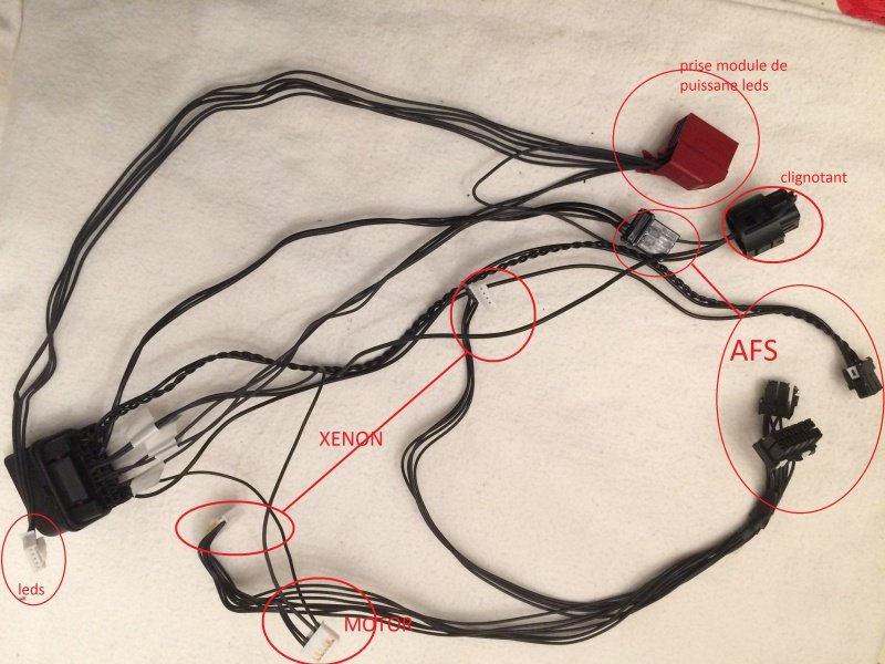

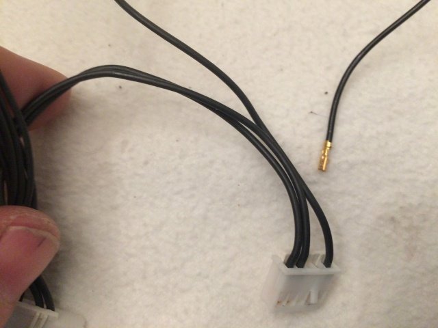

ToTa Publicado 24 de Enero del 2020 Autor Denunciar Publicado 24 de Enero del 2020 Hoy he sacado las fotos mas importantes del post frances y me he traducido todos los comentarios. El asunto es muy simple, hay q transladar los 4 cables del conector principal y luego dos cables que van a los led. Solo falta por contrastar los pines del conector principal de los faros a5/q5 pre y fl con elsawin, de ser identicos, a5 y q5 pre e identicos a5 y q5 fl, estaria resuelto el tema cableado. Tambien tengo el coding para los led fl, por lo que ya solo quedaria hacerse con unos faros fl con afs Responder
ToTa Publicado 24 de Enero del 2020 Autor Denunciar Publicado 24 de Enero del 2020 Estos son los 4 cables q hay q intercambiar (son los q controlan el afs) De los 4 cables q salen, hay uno soble que hay q sacarlo de este conector Aqui hay un esquema del cableado final diciendo que es cada conector (clignotant es el intermitente) En esta imagen se ve los dos cables que hay que cambiar para que funcionen los led de dia, parten de la ecu de los led hasta el conector principal Responder
