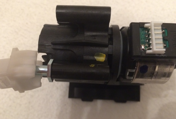

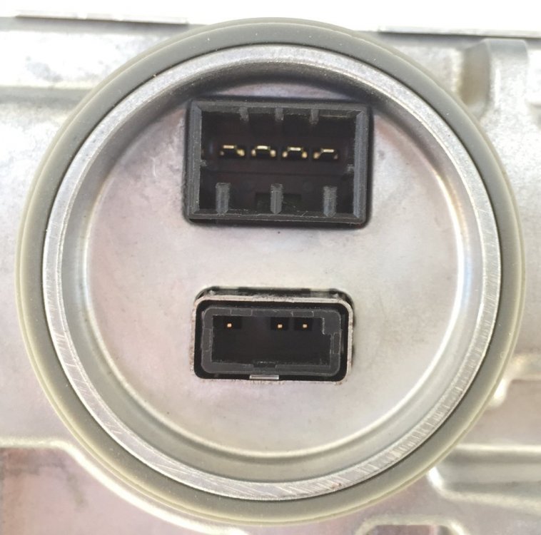

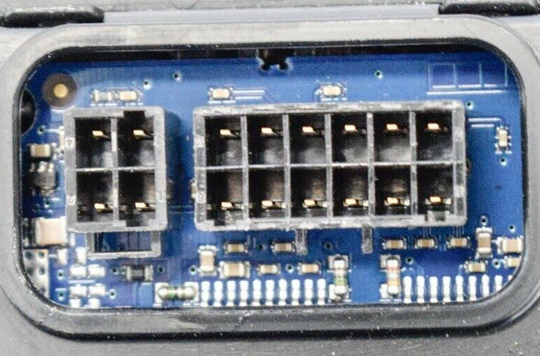

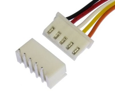

ToTa Publicado 25 de Enero del 2020 Autor Denunciar Publicado 25 de Enero del 2020 (editado) Pues despues de un buen rato buscando, ya se como se llaman estos dos conectores mas dificiles de conseguir: 12 pines LAD5G 4 pines LAD5GL Luego seria necesario un conector de 4 pines para la ecu del xenon que diria a simple vista que sirve los del ventilador del PC (si acaso igual habria que limar alguna pequeña muesca para que encaje, nada complicado) Otro mas pero de 5 pines para el motor del sistema AFS De estos de 5 pines harian falta 3, no estoy del todo seguro porque en las fotos apenas se puede apreciar, pero como dije, estos son muy faciles de conseguir, incluso los tendriamos hasta por casa, los de la ecu del AFS ya es otro cantar, les he visto hasta por 20 euros por el de 12 pines, pero son con dos cables, por lo que de poco nos serviria. Por otra parte he encontrado un vendedor de USA que vende muchisimos tanto de 12 como de 4 pines, pero se va bastante de precio. Editado 25 de Enero del 2020 por ToTa Responder
Tineo Publicado 26 de Enero del 2020 Denunciar Publicado 26 de Enero del 2020 En 25/1/2020 a las 12:46, ToTa dijo: un conector de 4 pines para la ecu del xenon que diria a simple vista que sirve los del ventilador del PC (si acaso igual habria que limar alguna pequeña muesca para que encaje, nada complicado) ahi no pongas apaños ya que es donde hay una demanda de corriente muy alta en el arranque del trafo. hace tiempo habia visto alguno por ebay (de los de balastros tipo mitsubishi) https://www.ebay.es/c/532285115 habria que buscarlo con los cuatro polos operativos. Responder
