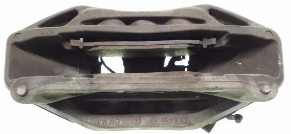

ToTa Publicado 31 de Enero del 2020 Autor Denunciar Publicado 31 de Enero del 2020 En mi coche tengo activado el cornering en las antinieblas, si se averiguase quien manda la orden al girar, se podria tirar un positivo hasta esa bombilla, no?? ¿¿De todas formas no existen faros xenon afs sin dicha bombilla?? Este tema lo he dejado apartado por el momento, pq como me estaba quedando ya sin frenos y ya tenia pensado hacer un upgrade, por lo q estuve estudiando el tema y al final me he pillado unas pinzas de freno akebono de 6 pistones, jeje Responder
Tineo Publicado 31 de Enero del 2020 Denunciar Publicado 31 de Enero del 2020 hace 44 minutos, ToTa dijo: En mi coche tengo activado el cornering en las antinieblas, si se averiguase quien manda la orden al girar, se podria tirar un positivo hasta esa bombilla, no?? Es la 09 la que lo controla, la cuestion es que no creo que sea tan simple como tirar un cable. Habria que mirarlo. hace 44 minutos, ToTa dijo: ..al final me he pillado unas pinzas de freno akebono de 6 pistones, jeje descalzo, ¿no? ¿de un s5 8w? Responder
ToTa Publicado 31 de Enero del 2020 Autor Denunciar Publicado 31 de Enero del 2020 hace 2 horas, Tineo dijo: Es la 09 la que lo controla, la cuestion es que no creo que sea tan simple como tirar un cable. Habria que mirarlo. descalzo, ¿no? ¿de un s5 8w? Son de un Q7 4M, pero son exactamente las mismas, solo que no estan pintadas y muchisimo mas baratas, aunque de momento solo he comprado una pq le envie una oferta y me la aceptó, jajaja. Responder
ToTa Publicado 31 de Enero del 2020 Autor Denunciar Publicado 31 de Enero del 2020 Se me paso poner que son exactamente las mismas que un s5 b9 con discos de356mm y un Rs5 B9 con 375mm, lo unico que varia es el portapinzas (que no hay despiece, se puede desmontar pero Audi no le vende por separado), pero como para montarlas en un B8 hay que añadir un espaciador si o si, me es indiferente. Esta sera la candidata Que iran con estos pequeñines Responder

Tineo Publicado 10 de Febrero del 2020 Denunciar Publicado 10 de Febrero del 2020 En 31/1/2020 a las 11:46, ToTa dijo: . me estaba quedando ya sin frenos y ya tenia pensado hacer un upgrade, por lo q estuve estudiando el tema y al final me he pillado unas pinzas de freno akebono de 6 pistones, jeje ufff, tienes que poner adaptador. ¿lo vas a encargar al polaco que los fabrica? yo me iria a frenos delanteros macan que van directos hace 13 horas, HESTILO dijo: Si alguien puede poner los esquemas del Q5 FL sí podríamos comparar con los nuestros. Esquemas Q5 xenon Pre.pd 3 MB · 0 downloads Vaya! tengo un elsawin pachanguero que le faltan la mitad de esquemas, entre ellos... éstos. Responder
ToTa Publicado 10 de Febrero del 2020 Autor Denunciar Publicado 10 de Febrero del 2020 hace 7 horas, Tineo dijo: ufff, tienes que poner adaptador. ¿lo vas a encargar al polaco que los fabrica? yo me iria a frenos delanteros macan que van directos Vaya! tengo un elsawin pachanguero que le faltan la mitad de esquemas, entre ellos... éstos. Las pinzas del q5/macan no las he encontrado de segunda mano a un precio razonable por ningun sitio, son bastante dificiles de conseguir. Mientras buscaba me tope con un post en audizine el cual me llamo la atención, asique despues de investigar un par de dias, ya me puse a la caza de unas pinzas de Q7 4M, habia muchisimas mas e incluso mas baratas, de hecho me he comprado las dos por 310£ puestas en casa, requieren una pequeña modificación para poder montarlas en cualquier B8 Responder
