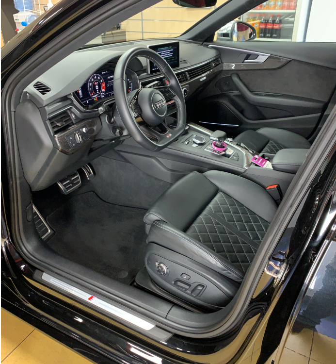

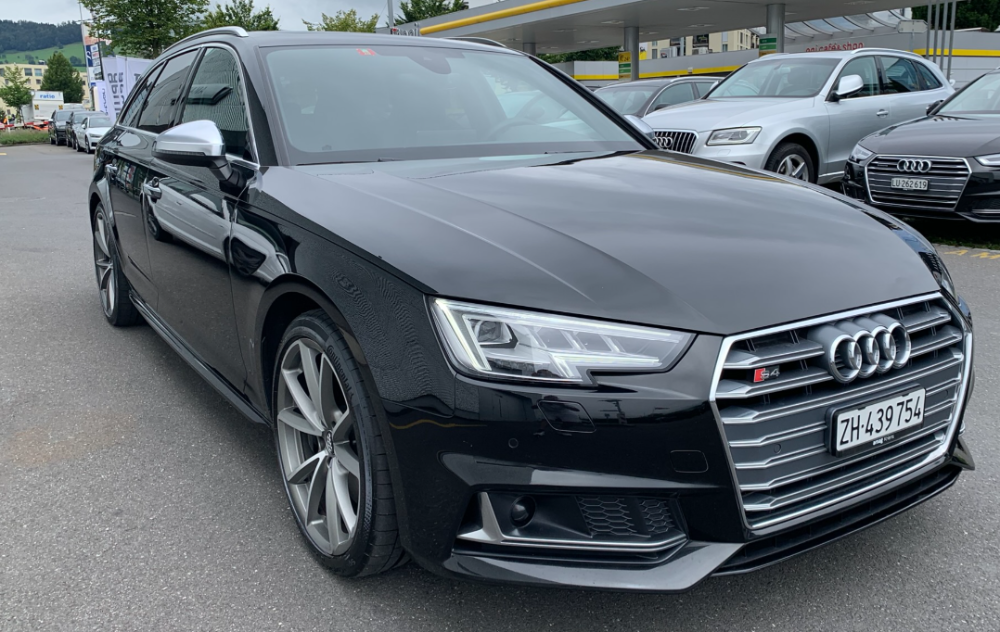

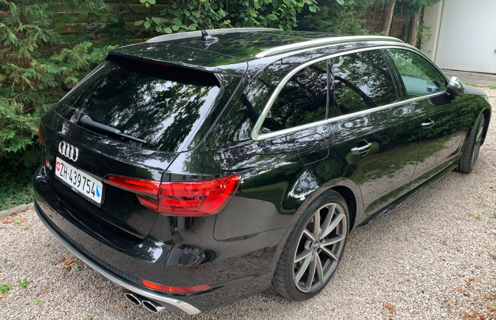

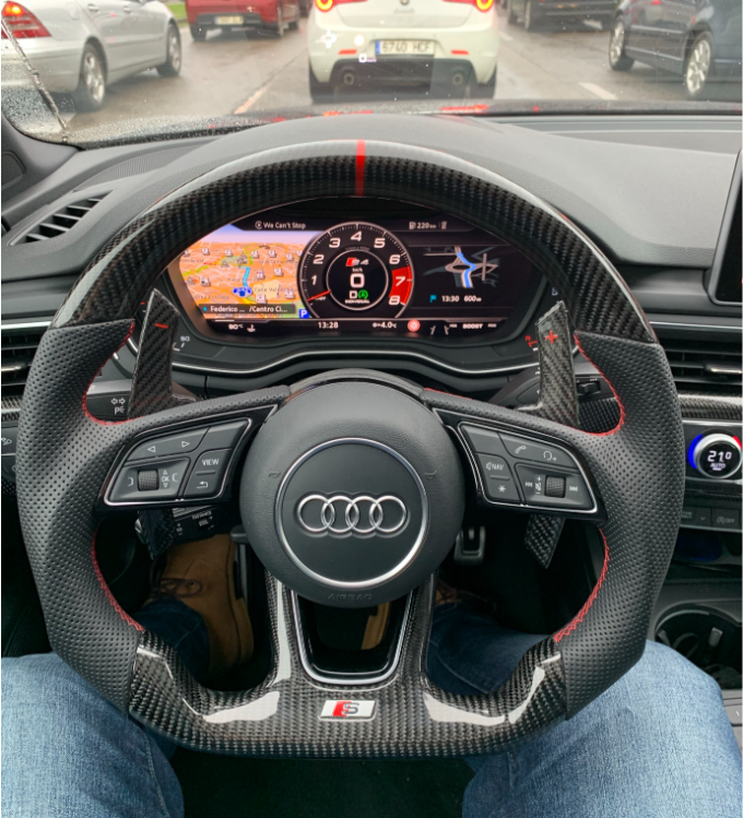

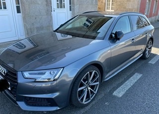

Buenos dias a tod@s,
soy forero desde hace muchos años, desde el 2003 si no recuerdo mal, pero llevo inactivo demasiado tiempo.
Aprovecho este mensaje para presentar mi coche, con el cual no puedo estar más contento. Se trata de un Audi Avant (B9) del 2017
image.png.c0b690d9603121e17f9b6bc6de5ccdaf.pngimage.png.57a82acfab0e05b752718990379a2dbb.pngimage.png.597597a57ca8e19cf310537bd3c273f6.pngimage.png.0fcfbbea5b8aec0f82c07ef9b19faa09.png
me ha pasado como a muchos de vosotros y en Diciembre he dejado de tener activo el servicio de google earth, mi coche tiene el navegador MMI plus con virtual cockpit y la opción de eSIM (aunque estoy usando una sim de otro operador). Mis mapas los tengo actualizados a la versión del 2019 que es la última que tenia incluida con el coche.
En mi última visita a casa (Oviedo) he preguntado en el concesionario y me han dicho que por número de bastidor mi coche si se puede actualizar para recuperar la capa de los mapas, pero que no saben cuando estara disponible. El domingo me toca volver a Suiza (muy a mi pesar) y me encantaría poder recuperar esa vista, alguien me puede ayudar explicando como actualizar el firmware.
Muchas gracias a todos
Salu2

Por cierto, muy chulo el S4.

Precioso ese s4 compañero, como te dicen a no ser que cambies a un mmi qualcom y que es carisimo vas a quedarte con esa version 1438 y sin vista satelite como muchos otros.
Una pena
muchas gracias, la verdad es que el coche es increible y estoy encantando con él. En cuanto mejore el tiempo le hago unas fotos en condiciones y lo presento en el foro como se merece

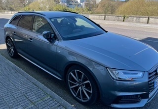

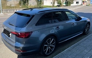

En 27/2/2021 a las 0:19, Shadax dijo:
Con el OBDELEVEN no puedes actualizar. Te servirá para borrar errores posteriores, pero para actualizar necesitas descargarte el software en una SD y mediante el menú rojo darle caña. No concreto más porque para ello sería necesario que te presentases antes y nos mostraras tu bicho... Por las costumbres y tal...
Pues ahí os presento al bicho....perdonad pero desconocía las costumbres....
