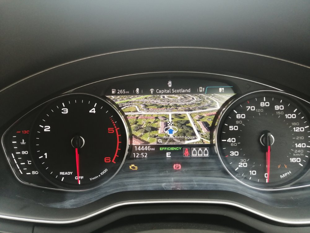

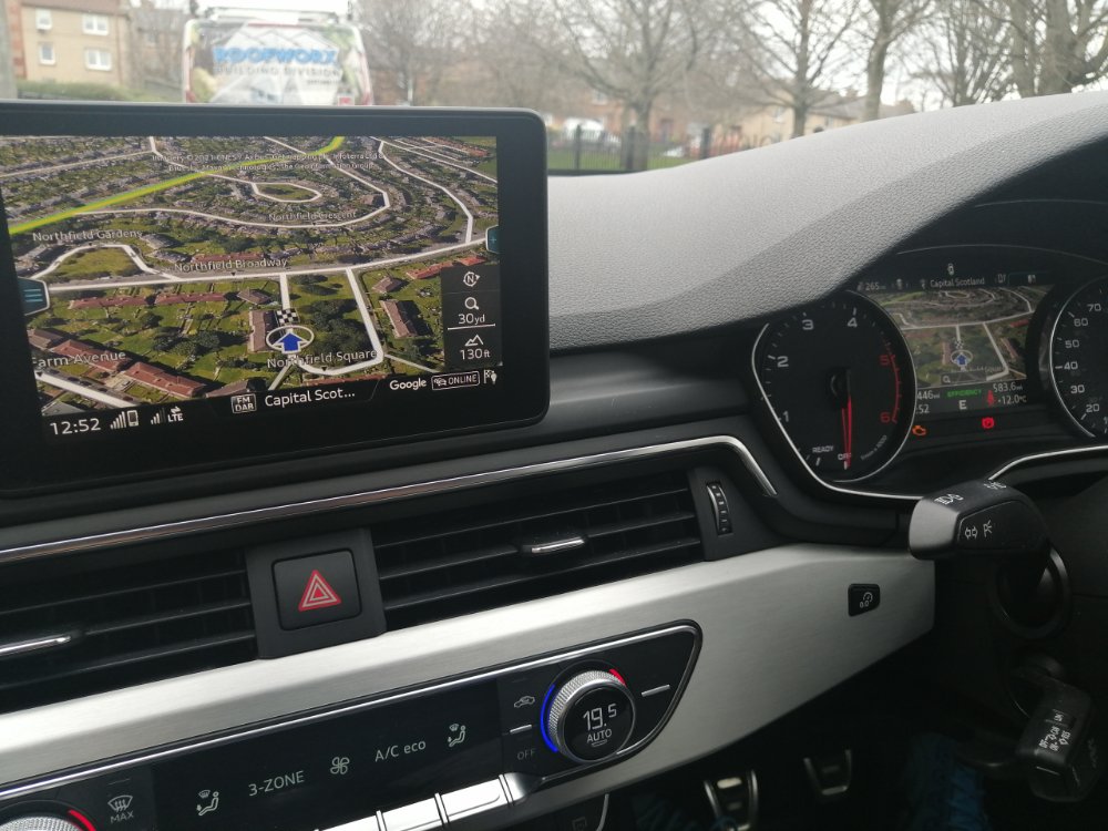

Para aquellos que tengais Qualcomm (eSim), si actualizais a la versión que permite la vista Satellite (Maxar) podreis disponer de ambos  tanto en el MMI como en FIS. El mio es MMI Básico versión actualizada a 235
Cierto,
MMi Básico y Cuadro normal,  el de agujas no el VC,  actualizado de la 0192 a la 0235 y funcionando la vista satélite de Maxar-Airbus en Ambos.
Cierto que tiene menos calidad que google, pero bueno menos da una piedra.
