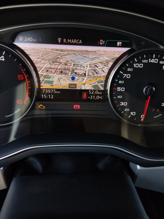

Shadax Publicado 7 de Abril del 2021 Denunciar Publicado 7 de Abril del 2021 hace 1 hora, Pedrod100 dijo: Cierto que tiene menos calidad que google, pero bueno menos da una piedra. Aún así vale mucho la pena! Has probado a ver si te da "saltos" o "tirones" cuando vas en marcha? Responder
alagar27 Publicado 7 de Abril del 2021 Denunciar Publicado 7 de Abril del 2021 Que suerte teneis. Y otros con mmi plus aunque de los primeros sin poder tener vista satelite, almenos con android auto y el google maps podemos tenerlos pero hay que usar datos y gps movil Responder
perexk Publicado 7 de Abril del 2021 Denunciar Publicado 7 de Abril del 2021 1 hour ago, Shadax said: Aún así vale mucho la pena! Has probado a ver si te da "saltos" o "tirones" cuando vas en marcha? En el mio va totalmente sincronizado Responder
Shadax Publicado 7 de Abril del 2021 Denunciar Publicado 7 de Abril del 2021 Es que con el cuadro ocurre algo similar que con la unidad MMI: Los primeros cuadros, hasta el cambio de chipset gráfico, tienen el problema de que la navegación en el FIS da algunos saltos. De hecho a mí me ocurre así pese a tener la combinación MMI Plus + Cuadro "Analógico". Responder
Pedrod100 Publicado 7 de Abril del 2021 Denunciar Publicado 7 de Abril del 2021 hace 3 horas, Shadax dijo: Aún así vale mucho la pena! Has probado a ver si te da "saltos" o "tirones" cuando vas en marcha? No, nada. Va totalmente fluido, aunque lo he puesto mas que nada para tenerlo en el FIS, ya que como tengo la pantalla android, siempre navego con el Maps. (asi, voy con dos navegadores al mismo tiempo y no me pierdo ) Responder
felipetdi Publicado 7 de Abril del 2021 Denunciar Publicado 7 de Abril del 2021 hace 13 horas, Pedrod100 dijo: Cierto. Cierto, MMi Básico y Cuadro normal, el de agujas no el VC, actualizado de la 0192 a la 0235 y funcionando la vista satélite de Maxar-Airbus en Ambos. Cierto que tiene menos calidad que google, pero bueno menos da una piedra. A mi me lo han actualizado ayer, pero solo me funciona en la pantalla principal. O es que hay que hacer alguna adaptación o configuración. Observo que tras entregármelo en el conce, la configuración que traía que he mirado con obdeleven , era precisamente la que pusimos al principio para ver el mapa en el FIS y que hacia que no se pudiera ver el Google earth en ninguno de los dos sitios. Porque claro, yo tengo el MMi normal + el cuadro analógico. A ver si alguien me puede dar una pista... Responder
Tomás81 Publicado 7 de Abril del 2021 Denunciar Publicado 7 de Abril del 2021 hace 15 horas, alagar27 dijo: Que suerte teneis. Y otros con mmi plus aunque de los primeros sin poder tener vista satelite, almenos con android auto y el google maps podemos tenerlos pero hay que usar datos y gps movil Eso tú que tienes CarPlay Responder
Pedrod100 Publicado 8 de Abril del 2021 Denunciar Publicado 8 de Abril del 2021 hace 10 horas, felipetdi dijo: A mi me lo han actualizado ayer, pero solo me funciona en la pantalla principal. O es que hay que hacer alguna adaptación o configuración. Observo que tras entregármelo en el conce, la configuración que traía que he mirado con obdeleven , era precisamente la que pusimos al principio para ver el mapa en el FIS y que hacia que no se pudiera ver el Google earth en ninguno de los dos sitios. Porque claro, yo tengo el MMi normal + el cuadro analógico. A ver si alguien me puede dar una pista... Tienes que activar los mapas en el FIs con el OBD eleven. ACTIVAR GOOGLE MAPS EN FIS. Para esta mod es necesario tener un volante Multifunción PLUS. Se muestra en la pantalla del FIS del cuadro analógico el mapa del navegador. Hay que ir al Modulo 5F "Electronica de Información 1" Adaptación Buscar "Dashboard_Display_Configuration", entramos, aqui hay varios menus. Entramos a "navigation_map_ransmission_mode", en el desplegable cogemos: MOST Streaming - > Ok Entramos a "navigation_map_compression_mode", en el desplegable cogemos: H264 -> Ok Entramos a "navigation_map_Resolution", este suele estar ya marcado en: resolution 1 -> Ok Ahora le damos al icono verde que esta abajo a la derecha para que acepte los cambios. Responder
felipetdi Publicado 8 de Abril del 2021 Denunciar Publicado 8 de Abril del 2021 hace 9 horas, Pedrod100 dijo: Tienes que activar los mapas en el FIs con el OBD eleven. ACTIVAR GOOGLE MAPS EN FIS. Para esta mod es necesario tener un volante Multifunción PLUS. Se muestra en la pantalla del FIS del cuadro analógico el mapa del navegador. Hay que ir al Modulo 5F "Electronica de Información 1" Adaptación Buscar "Dashboard_Display_Configuration", entramos, aqui hay varios menus. Entramos a "navigation_map_ransmission_mode", en el desplegable cogemos: MOST Streaming - > Ok Entramos a "navigation_map_compression_mode", en el desplegable cogemos: H264 -> Ok Entramos a "navigation_map_Resolution", este suele estar ya marcado en: resolution 1 -> Ok Ahora le damos al icono verde que esta abajo a la derecha para que acepte los cambios. Cierto!!! El caso es que eso es justo lo que había intentado hacer con OBD11 al salir del conce, pero se ve que con las prisas lo mire de aquella manera. Muchas gracias. Responder
alagar27 Publicado 8 de Abril del 2021 Denunciar Publicado 8 de Abril del 2021 hace 19 horas, Tomás81 dijo: Eso tú que tienes CarPlay bueno android auto pero si, suerte porque sino no tendria vista satelite aun teniendo el mmi plus y vc aunque ahora solo tengo en el mmi usando el google maps en android auto y en el vc es vista normal. Responder
Pedrod100 Publicado 9 de Abril del 2021 Denunciar Publicado 9 de Abril del 2021 hace 19 horas, felipetdi dijo: Cierto!!! El caso es que eso es justo lo que había intentado hacer con OBD11 al salir del conce, pero se ve que con las prisas lo mire de aquella manera. Muchas gracias. De nada hombre.. ya lo tienes activado por lo que veo... Responder
