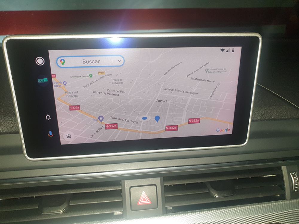

Gente! Tal como he comentado en otro post, al final he podido hacer algo con la terrible barra inferior que muestra Android Auto: La he podido mover a un lateral ( emulando a CarPlay y tal como Google la tenía hace tiempo ) y así poder aprovechar mejor los mapas, vídeos, etc... Lo jodio del asunto es que para eso hay que parchear Android Auto y se necesitan permisos root ( hay que rootear el móvil ), pero vale la pena, así da gusto:
hace 18 minutos, Shadax dijo:
Interesante. Pena no saber rootear movil para poder tenerlo asi pero bueno tampoco uso tanto el android auto.
